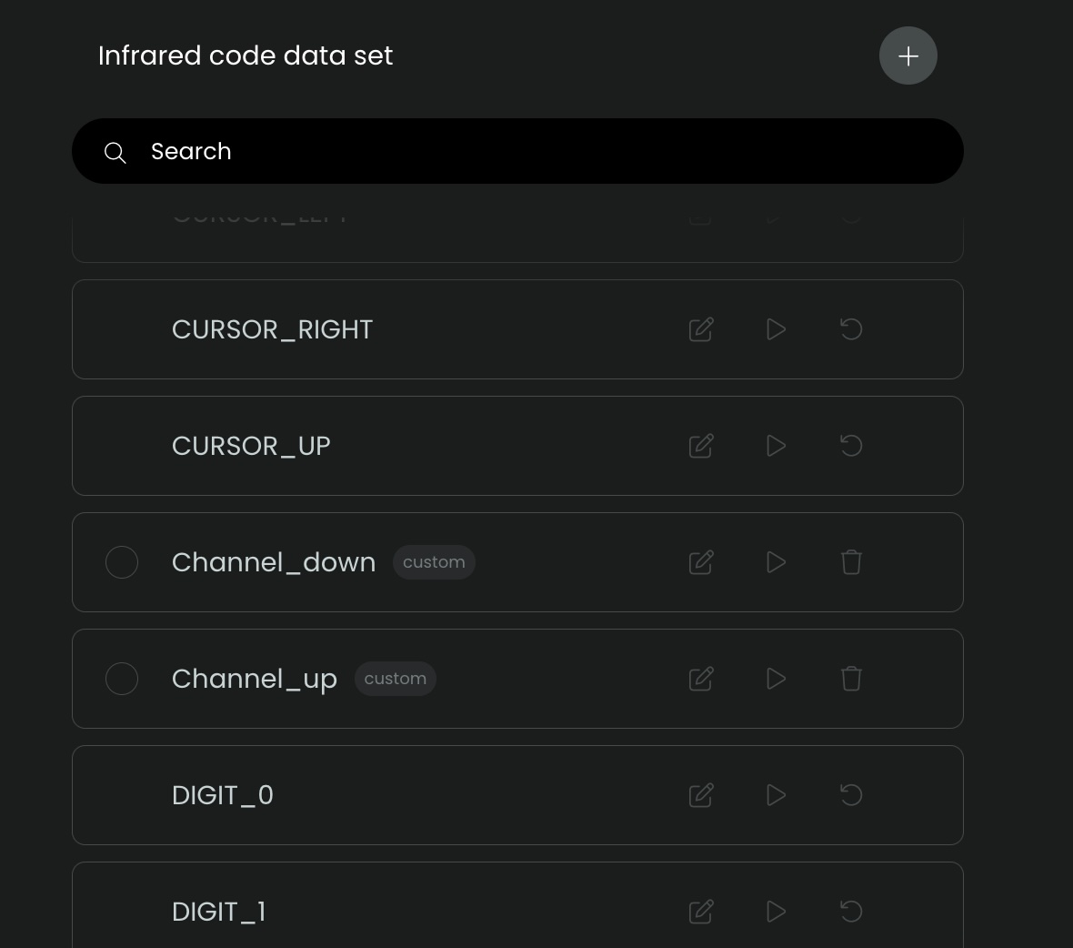

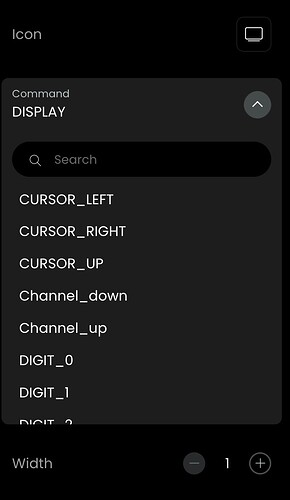

Aktuell habe ich folgendes Problem - ich hoffe, Ihr habt einen TIpp für mich: ich habe einen Panasonic Bluray-Recorder mit Sat-Receiver. Den habe ich als Entität mit einem generischen Panasonic Bluray-Player-IR-Satz installiert. Da fehlen dann natürlich einige Tasten, wie Guide, Channel up/down etc. Diese konnte ich anlernen und finde die neuen Befehle auf der “Settings”-Seite. Wenn ich sie aber bei “User Interface” oder “Button mapping” einer Taste zuordnen möchte, dann sind nur einige der Tasten in der Auswahlliste. Einige angelernte Tasten fehlen. Testweise habe ich diese neu angelernt, mit anderem Namen, aber ohne Erfolg. Irgendwelche Ideen??

@heimspielvier: Ja genau - ich habe in der Entität mit den generischen Codes eigene hinzugefügt, kannst Du am “Custom” erkennen:

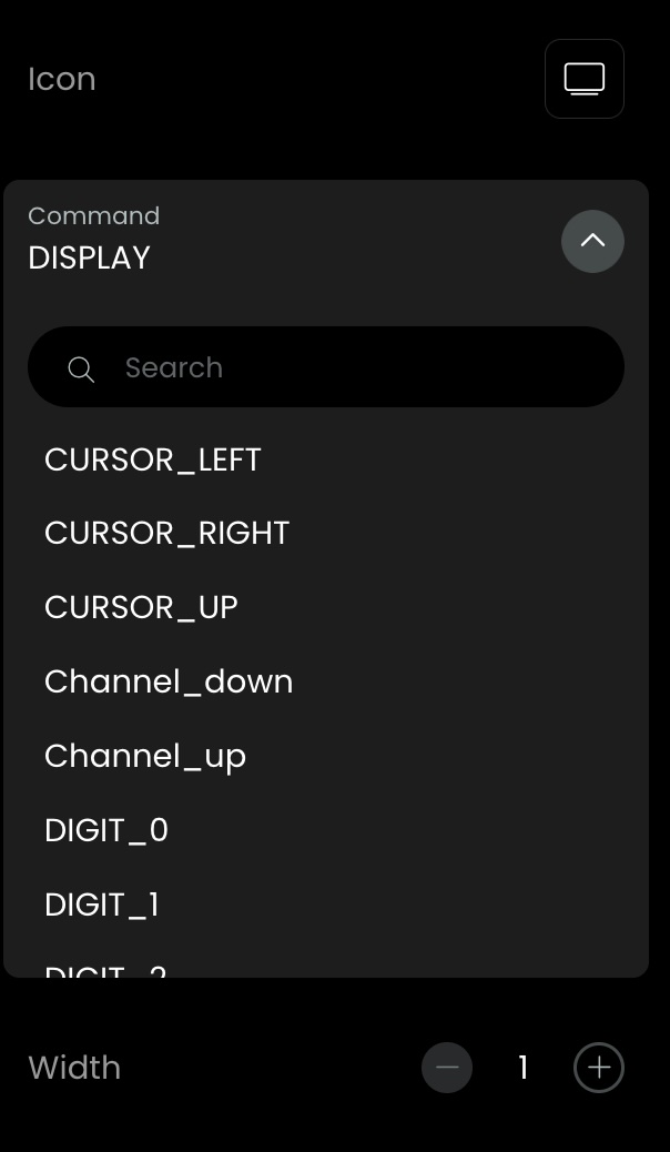

Bei der Zuweisung zu einer Taste fehlten einige der Customs dann in der Auswahlliste. Aber nicht alle. Und jetzt - oh Wunder - sind doch alle da:
Die Channel_up/down fehlten vorher. Vielleicht muss ich dem DIng einfach 1h Zeit geben, hier ein Posting schreiben und eine schwarze Katze hinter meinem Rücken schwenken… Ich schaue mir das morgen noch einmal in Ruhe an.
