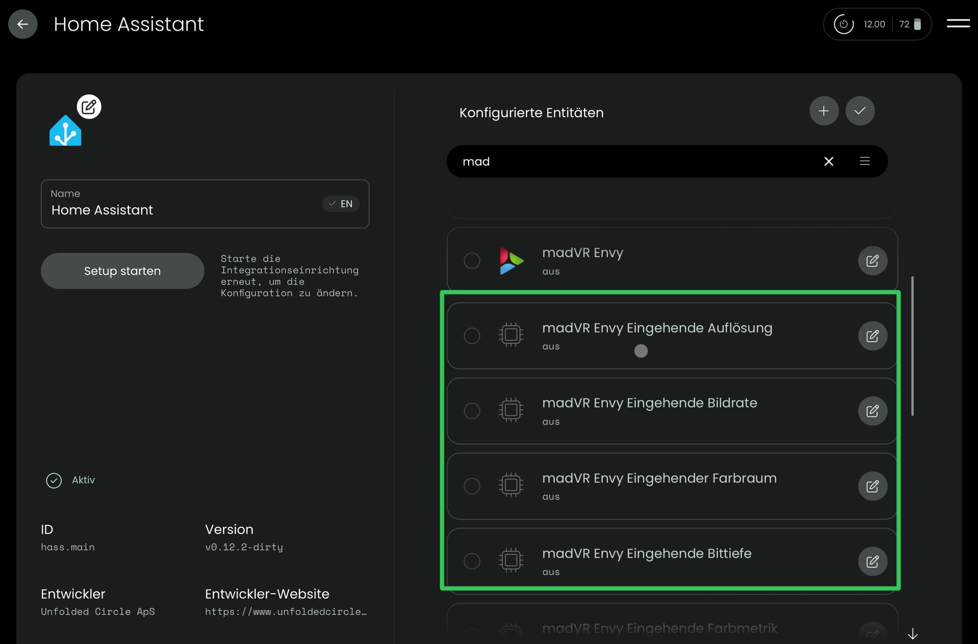

Sensoren kann man noch nicht auf die GUI einer Aktivität bringen das geht z.z. nur mit dem Mediaplayer Widget. Sensoren kann man auf eine Seite von Fernbedienung personalisieren hinzufügen.
Danke @HarmonyFan . Hab das schon vermutet… Das Springen zu einer bestimmten Seite aus einer Aktivität geht so direkt auch nicht, oder habe ich eine Möglichkeit übershen?
Nö aber warum ein bisschen wischen ist doch nicht schlimm.
