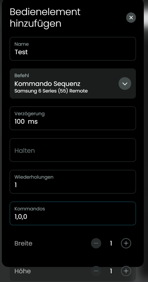

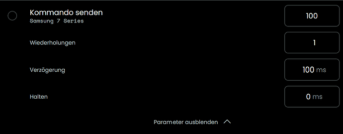

Wie kann man per Samsung TV Integration direkt auf Kanal 100 um schalten ??
inerhalb einer start-sequenz ??
mit Kommado senden oder Kommado Sequenz ?? aber wie genau ???
bitte um beispiele
Kommando senden und alle Befehle per Komma trennen.
@kennymc.c bitte um beispiel umschalten auf Kanal 100 !!!
das funzt nicht und mit 1,0,0 auch nicht, auf der original Sansung-FB gebe ich auch nur 100 ein. ohne enter.
Kommando ist ein Kommando also 1.
Kommando Sequenz sind mehrere Kommandos mit Komma getrennt es müsste also 1,0,0,Cursor Eingabe sein.

Hallo Ralf das funzt leider nicht
Ist ja immer noch Kommando nicht Kommando Sequenz.
Das meinte ich:

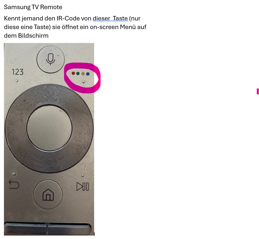

Möchte auf der R3 in einer Aktivität einen Botton auf dem Screen betätigen, der dann eine Unterseite mit 4 bottens mir anbietet, zum Schalten irgendwelcher Dinge.
Wer kann step by step helfen ???
Keiner. Geht nicht.
Wenn du in der Aktivität ganz oben Klicks siehst du eine Liste der enthaltenen Entitäten damit konnte man sowas simulieren.
Ich habe für sowas aber eine extra Seite in der Aktivität mit beliebig vielen Funktionen.

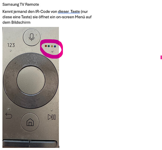

Was für ein Menü? Die Frage hättest du glaube ich schon Mal gestellt. Passiert was wenn du einen Befehl rot, grün, blau und gelb sendest. Das sieht z.b. nach hbbtv bei rot aus.
Da es sich hier um keine IR Fernbedienung handelt wird es wohl so sein das es keinen IR Befehl dafür gibt.
Mir ist noch eingefallen das mindestens ein alter Samsung bei mir 2 Fernbedienungen hatte. Eine IR und eine vermutlich Bluetooth.
@HarmonyFan Ja normalerweise is es eine BT-Fernbedienung. Aber der Fernseher kann auch IR-Befehle verarbeiten. Mache alles mit IR nur diese Taste fehlt mir.
ja rot gelb grün blau als sperater taste habe ich auch als ir bebefehl. aber halt diesen besagten eben nicht.
