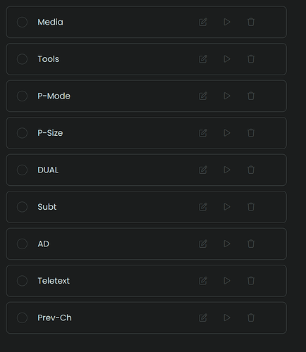

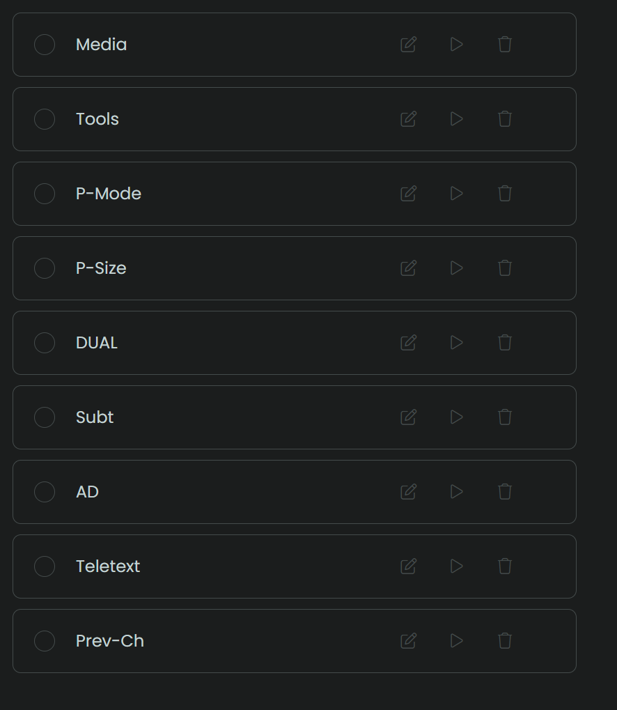

Ich habe mal ein paar Befehle die ich nicht auf Anhieb in der Datenbank gefunden habe angelernt:
Code kommt per E-Mail.
