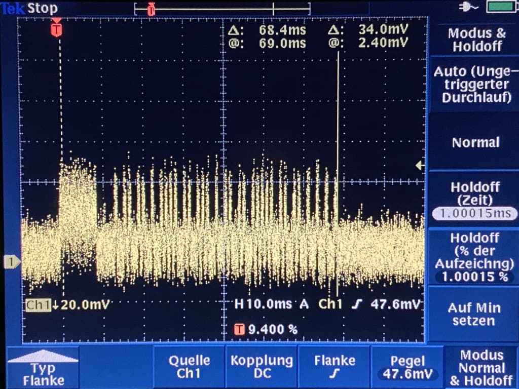

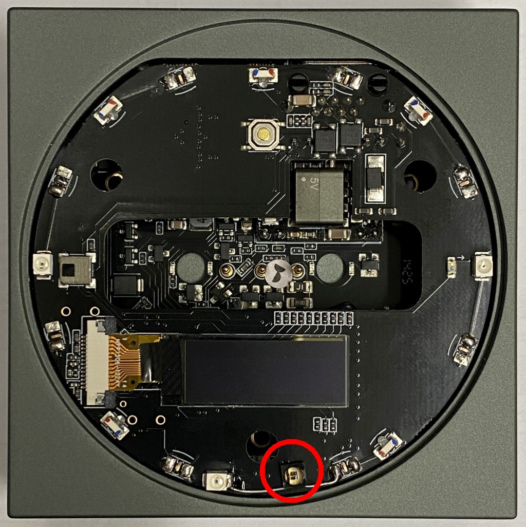

Hallo,
vorläufig letztes update des Dock-IR-Dokuments (Inbetriebnahme und Messungen):
>> UCR2-IR-Booster.pdf <<
Nachdem die einzelnen Docks als IR-Ausgabegeräte bei den Entities eingetragen sind, funktionieren sie auch wie vorgesehen.
Diese Einträge hatte ich übersehen.
Das modifizierte Dock funktioniert nun im Hinblick auf IR ausgezeichnet (bzw. wie es von vornherein zu erwarten wäre).
Diese simple Modifikation kann ich jedem Anwender empfehlen, der die IR-Funktion nutzt und die Reichweite bemängelt.
Bei Fragen stehe ich gern Rede und Antwort.
Viele Grüße,
tiki
