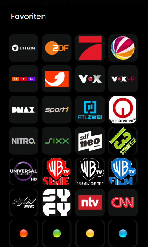

Hallo zusammen, ich habe ein makro mit einer IR-Sequenz (Kanal 33) erstellt, wo kann ich dieses makro einfügen zum abspielen. lg aus der schweiz
Aktivität anlegen und dann Widget, am Besten mit Bild, auf Display legen.
In der Aktivität noch das Makro hinzufügen.
Oder ohne Aktivität direkt auf die Profilseiten über Fernbedienung personalisieren auf der Startseite. Wäre aber für einen einzelnen Kanal eher ungewöhnlich das außerhalb einer Aktivität zu machen.
Wenn Du fleissig bist kann es so aussehen:
wauw, kompliment! ich habe die aktivität für das tv schauen, jetzt müsste ich das makro doch in der benutzeroberfläche anzeigen lassen können, aber das geht leider nicht, und ich finde auch nicht wo ich das makro hinzufügen könnte
Du musst das Makro zur Aktivität hinzufügen, dann kannst Du es einem Textfeld oder Icon zuweisen.
