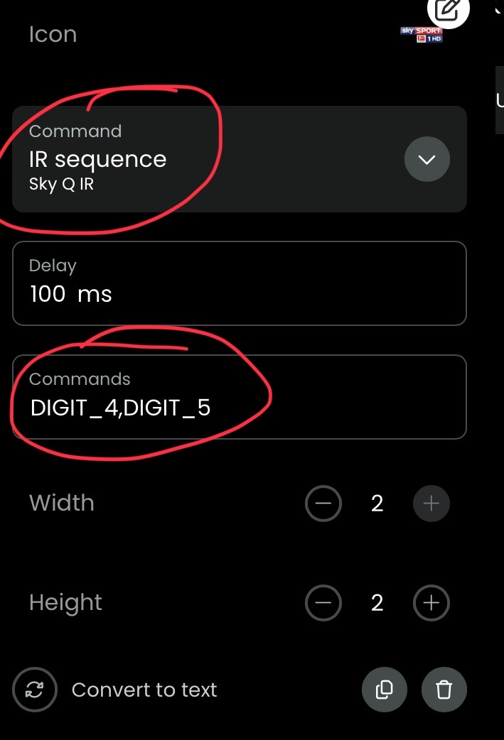

ich möchte mir gern die einzelnen Sender als Buttons auf das Display legen. Wie habt ihr das gelöst? Wie kann ich eine Zahlenabfolge wie z.b. 178 welche an den SkyQ Receiver gesendet wird umsetzen? Steh da aktuell bissl aufm Schlauch.
Was immer geht ist ein macro. Bei vielen Geräten gibt es den Befehl Kommando Sequenz wo man z.b. digit_1, digit_2,cursor_enter eingeben kann.
Falls Du eine IR Entität nutzt, geht das wie von @HarmonyFan erwähnt über eine IR Sequenz:

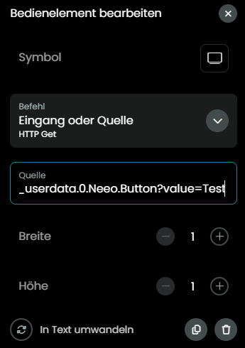

Nun wollte ich die Remote 3 mit ioBroker verbinden. Gibt es eine Möglichkeit, z.B. Aktivitäten von ioBroker aus zu startet, z.B. mit einem HTTP-Befehl?
Was ich leider auch nicht geschafft habe, einen HTTP-Befehl von der Remote 3 zu ioBroker zu senden.
Ein direktes Senden von HTTP-Befehlen an Shelly Relais funktioniert einwandfrei, ich kann mit der Remote 3 alle Jalousien steuern.

Das ist korrekt, doch leider habe ich es nicht geschafft, dass ich mit dem HTTP-Befehl das Objekt in ioBroker ändern konnte. Ich versuche es jedoch weiter und gebe nicht auf :slight_smile:
Nachtrag: Ich habe es soeben nochmals versucht und kann nun von der Remote HTTP-Befehle zu ioBroker senden :smiley:
Folgender Befehl steht bei “Quelle”:
http://”IP-Adresse ioBroker”:8082/set/0_userdata.0.Neeo.Button?value=Test
