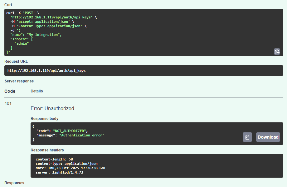

Ich scheitere bereits bei der Erstellung des API-Keys…
Öffne den Konfigurator in einem 2. Tab und melde dich an. So mache ich es immer. Du kannst dich auch oben gleich authentifizieren aber das habe ich noch nie gemacht.

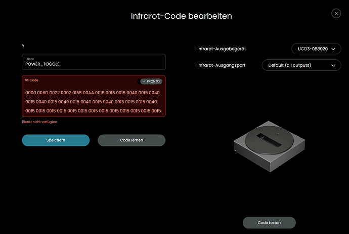

Ich habe die Datei runtergeladen, bin bei Infratest auf neues Gerät zufügen gegangen und habe die Datei hochgeladen. Fehler beim Download!

Wenn es einen Fehler gibt wäre es hilfreich die wirkliche Fehlermeldung zu kennen und nicht nur “es ist ein Fehler aufgetreten”.
was ist denn nun los. das kommt wenn ich den code testen will.
Was meinst du mit Infratest? Meinst du Integrationen? Es kann eigentlich nur ein Fehler beim Upload sein. Versuche die Integration auf GitHub mal per Rechtsklick/Speichern unter herunterzuladen. Manche Browser machen wohl Probleme mit den Dateien.
habs hinbekommen nach werksreset und alles nochmal von vorne.
Wo hast du diesen Befehl gefunden?
Welchen Befehl? Übrigens hier hat die beliebte automatische Fehlerkorrektur wieder zugeschlagen. Statt http-putz sollte es natürlich http-put heißen.
Ich habe nur curl Beispiele in PHP und die habe ich mir mit der REST-API selbst erstellt.
{“entity_id”: “UID einer Aktivität”,
“cmd_id”: “activity.on”,}
Diesen Teil finde ich bei Core-API nicht. Ich wollte den Curl-Befehl dazu anschauen.

Das ist die json Struktur die Du an
http://IP der remote/api/entities/UID der entity/command
Schicken musst. Siehe hier:
http://IP der remote/doc/core-rest/#/entities/executeEntityCommand
Aber in der REST-API.
Übrigens mit activity.off wird die Aktivität beendet.
Curl wirst du in der Doku aber nicht finden da musst du mal Google zu deiner Programmiersprache befragen.

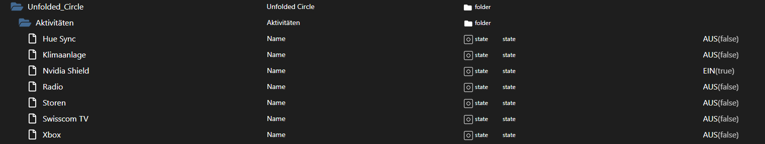

Folgendes habe ich umgesetzt:
  • Aktivitäten werden als Objekte in ioBroker angezeigt, sowie deren Status (on/off) aktualisiert
  • Aktivitäten-ID´s werden als Objekte in ioBroker angezeigt
  • der Battiere SoC der Fernbedienung wird als Objekt angezeigt
  • mit ioBroker lassen sich die Aktivitäten ein-/ausschalten
Zudem kann ich nun so auch mit Google Home die Aktivitäten ein-/ausschalten :slight_smile:
