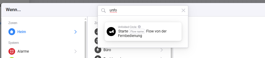

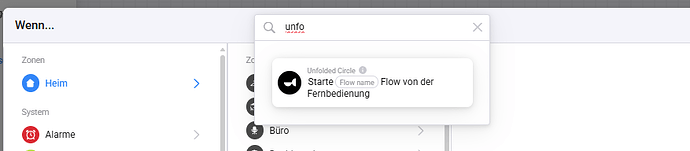

Das Problem bei mir ist eigentlich nur, dass ich einen Weg finden möchte, welcher via HomeAssistant oder Homey der Fernbedienung sagen kann:
Wenn Zeit XY und Aktivität YZ läuft, dann führ die Ausschalt Routine für die Aktivität Fernsehen auf der Fernbedienung aus.
Denn wenn ich das über die Integration mache, dann stellt wohl der TV ab, aber Apple TV läuft in meinem Beispiel dann im Hintergrund weiter ….. Im Falle der Harmony kann ich via Flow Aktionen Triggern und das ganze besser kontrollieren. So würde ich mir das auch vorstellen.

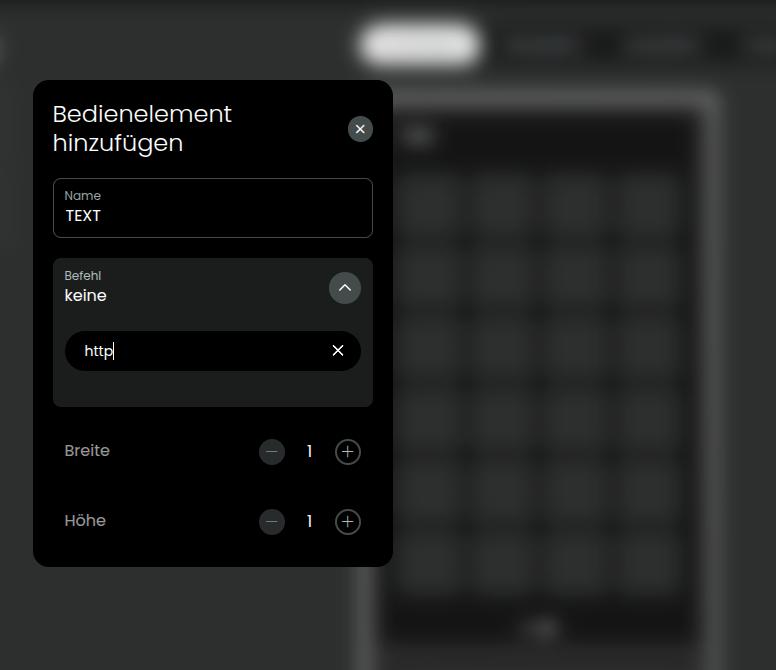

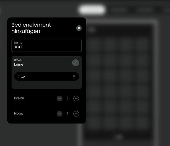

Bei der Ansteuerung über das Netzwerk stehe ich noch auf dem Schlauch. Ich habe mir auf Github das Video angeschaut, aber es nicht verstanden. Kannst du mir da vielleicht ein Screenshot posten?
Stefan
meinst Du LightManager über Netzwerk? Wenn ja mit
url=“http://IP-Nummer-vom-LM/control?scene=0&scene=8”
Kannst Du dem LM sagen das er Szene 0&8 schalten soll. Ich weiß nicht ob Szene das selbe ist wie das L0..L255 von Logitech.
Ralf hatte das in einem anderen Thread mal erklärt: JB Media Lightmanager - #2 by HarmonyFan
Du fügst einfach die HTTP Get Entität hinzu, die nur den Eingang/Quelle Befehl hat. Bei dem Befehl hast du die Möglichkeit etwas in das leere Quellfeld zu schreiben. Darin fügst du für den Light Manager einfach die URL zum Aufrufen einer Szene ein (steht im Thread oben)
Irgendwie habe ich das noch nicht raus.
Die Entität habe ich, aber ich kann sie unter Benutzeroberfläche → Text nicht auswählen, siehe Screenshot (kann nur ein Bild hochladen).
Hast Du die Entität vorher zur Aktivität hinzugefügt?
