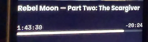

Ich meinte diesen Balken beim media widget. Beim Touch Slider kann ich nur Lautstärke auswählen. LG
Die Integration von Roon (bei mir Version 0.6.0) bzw. Wiim (bei mir Version 1.1.0) muss wohl Seek unterstützen, damit das funktioniert. Ob das so ist, weiß ich nicht… System Version bei mir ist 2.8.4 LG
Bei den features im sourcecode muss media_position definiert sein.
Wiim könnte es haben. Es geht nur bei Mediaplayer entity.
Roon sollte es auch haben aber einschränkend steht da wenn es das medium unterstützt.

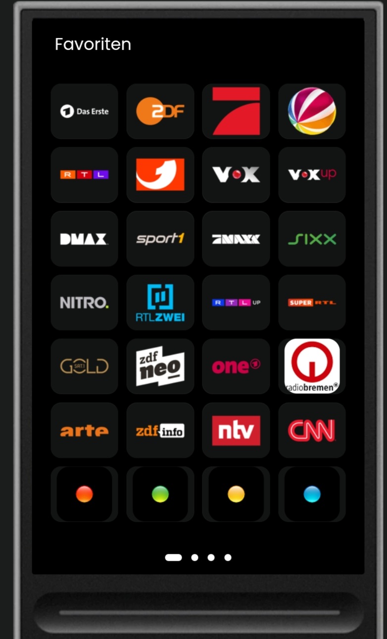

So sieht eine Enigma 2 Seite bei mir aus

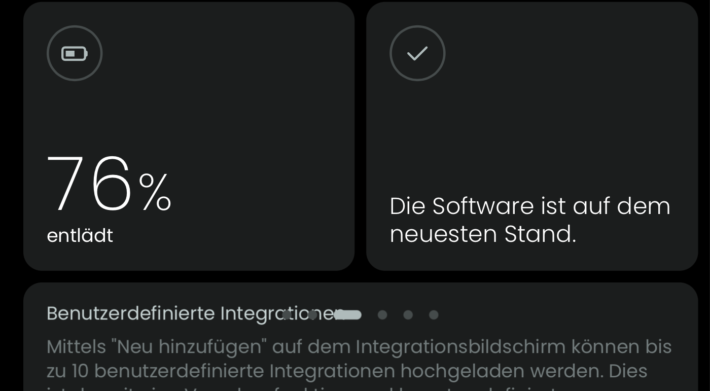

Vielleicht habt ihr noch eine Idee… Ich weiß nicht woran es noch liegen könnte, die R3 hat öfter den entlade- als den ladestatus. Ich habe 2 Docks, das eine via USB am Strom, das andere über PoE (dachte, das hier ggf. die Stromversorgung besser ist). Manchmal wird sie einfach nicht voll aufgeladen, dann hilft nur noch wireless…
Bug oder Feature, ich weiß es nicht… Woran liegt das? Ansosnten macht das Teil ja wirklich was es soll. Bis auf den immer noch etwas langsamen reconnect (instant wäre klasse), habe ich keine Auffälligkeiten.
Danke;-)
