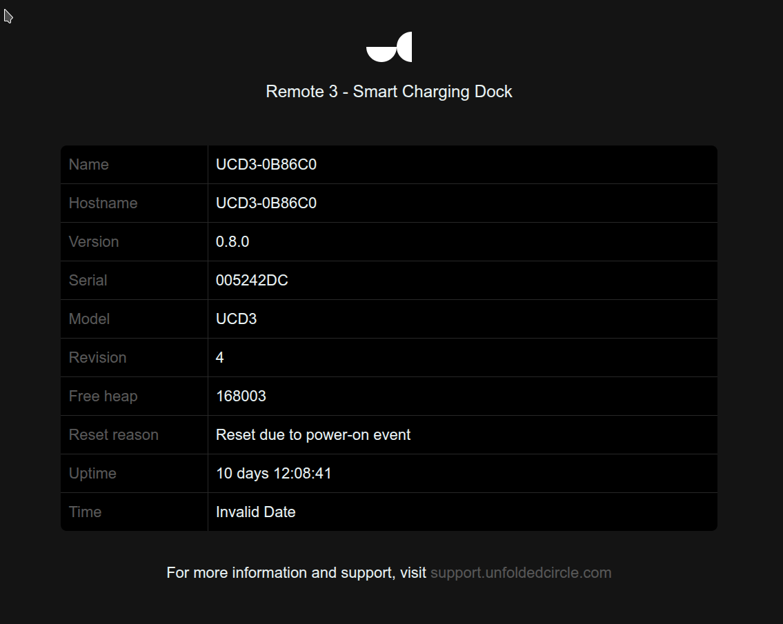

Wie kommst Du auf diese Oberfläche des Docks? Deutsches Forum - #1184 by HarmonyFan
IP vom dock im Browser eingeben. Wenn nach einem pin gefragt wird 0000 eingeben. Tokens ERSTMAL NICHT ändern sonst kann es Probleme geben.

Da erscheint bei mir diese Status-Seite ohne das Menü oben:
Das Menü gibt es erst mit den aktuellen 0.10.x Dock Beta Firmwares. Dafür musst du bei den Remote Softwareupdate Einstellungen Beta-Updates aktivieren und die Remote neu starten. Dann erscheint die neue Version zum
