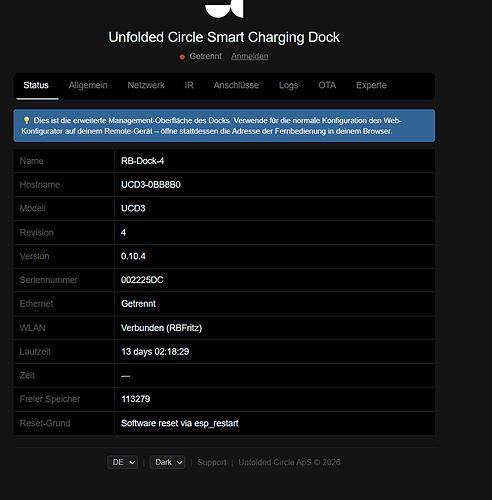

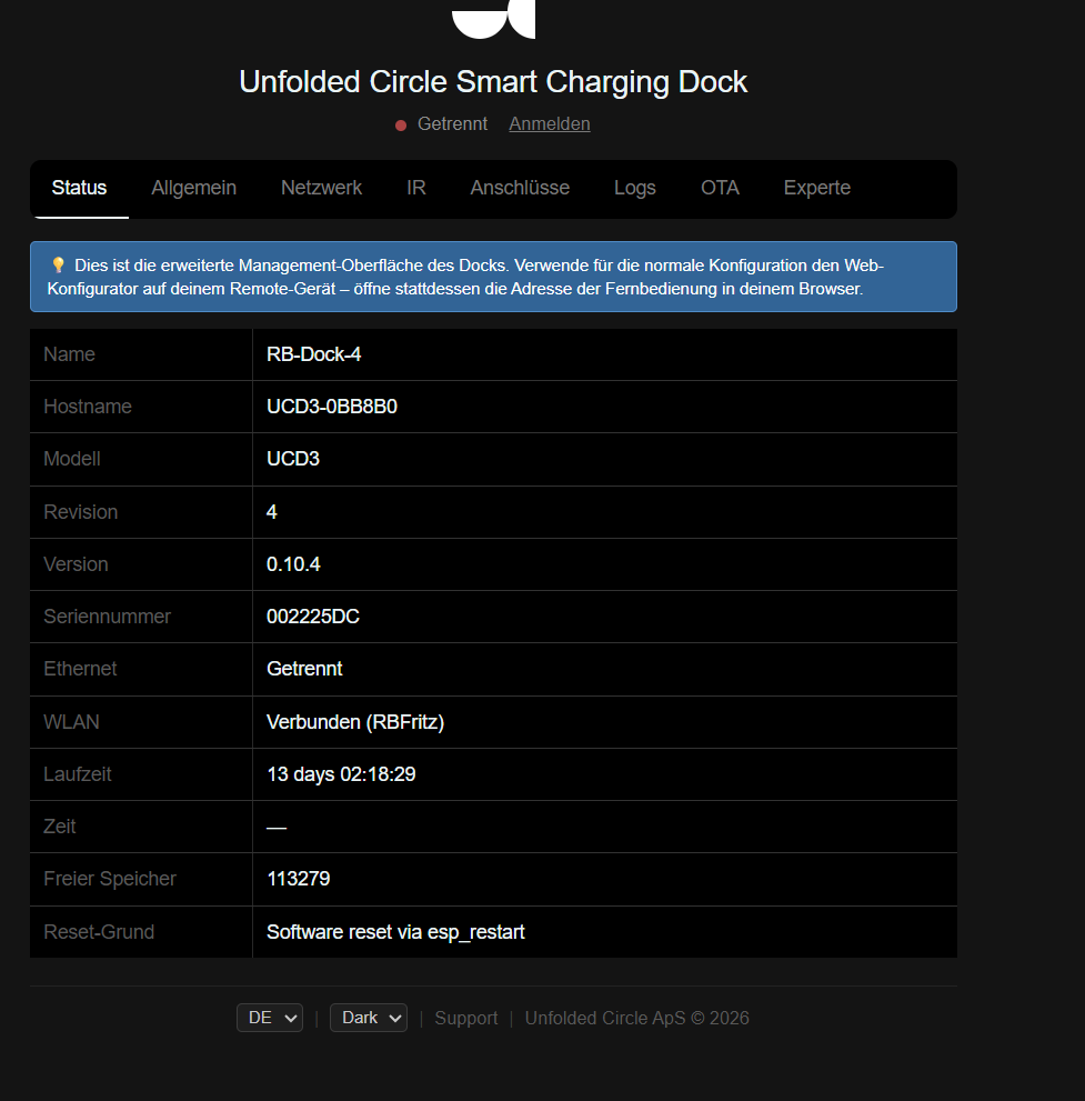

Das Dock3 hat auch eine ‘erweiterte Management-Oberfläche’ die unter der IP des Dock erreichbar ist. Um Informationen anzuschauen muss man sich Anmelden. Dafür wird ein ‘Zugangstoken’ benötigt.
Gibt es darüber irgendwelche Dokumentation?
Wenn du nix geändert hast 0000
0000 habe ich natürlich probiert, geht leider nicht und ich bin mir nicht bewusst etwas anderes vergeben zu haben.
Aber mit ‘irgendwelche Dokumentation’ meinte ich eigentlich:
Gibt es eine Dokumentation über die ‘erweiterte Management-Oberfläche’ ?
Dokumentation ibt es noch nicht aber man bekommt beim Aufruf angezeigt das man warten soll bis die neuen Funktionen im Web-Konfigurator der R3 enthalten sind.

Ach ja ich brauchte nichts eingeben.
Falls alles nicht hilft wäre factory reset vielleicht eine Idee.
Auf der Status-Seite nicht. Aber wechsel oben mal auf einen anderen Reiter (Allgemein, Netzwerk, IR, etc.). Dann wirst Du nach dem Token (PIN) gefragt.
Stimmt aber da komme ich mit 0000 rein.
Korrekt.
Und genau da setzt(e) mein Problem an. Wenn Du dort die 0000 in etwas anderes änderst und danach auch auf der Remote das Passwort identisch einstellst, “verabschiedet” sich das Dock, bis beide wieder auf 0000 stehen.
Ich komme jetzt rein. Bei der Ersteinrichtung wurde ein Passwort angefragt. Das musste ich eingeben. Ohne Eingabe wollte er nicht weiter.

Neue FW fürs Dock.
0.10.5
