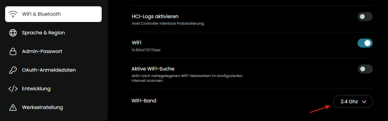

Kann man den Wechsel (2,4/5) bei der Fritzbox (5590) verhindern?
Auf der WLAN Seite Kanal
WLAN-Geräte automatisch zwischen den Frequenzbändern sowie zwischen mehreren FRITZ!-Produkten im Mesh steuern
Aktivieren. Es wird dann wohl auch das Roaming von APs und Repeatern deaktiviert.
Separate SSIDs geht auch ohne das Mesh zu deaktivieren.
War mein erster Versuch. Klappte nicht. Danach PC Neustart. Klappte auch nicht. Erst das Leeren des Browser-Cache brachte Erfolg.
Stell doch die Remote 3 fest auf 2,4 GHz.
Habe ich ja.
Ich wollte wissen wie man es in der FritzBox macht.
Durch getrennte Benennung der SSID’s. Danach dann der Remote 3 der gewünschte SSID zuweisen.

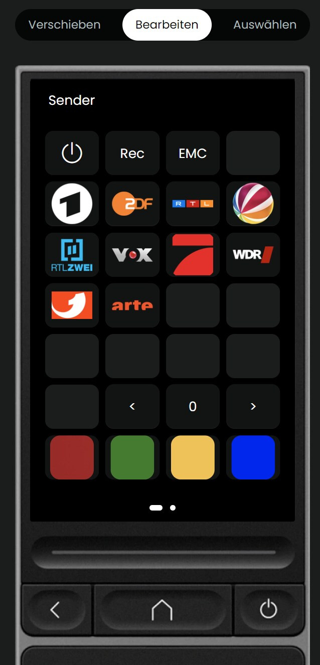

Meinen Satelliten-Receiver (VU+ Solo 4K) habe ich über eine Dreambox-Integration eingebunden und bin gerade dabei, die Benutzeroberfläche einzurichten.

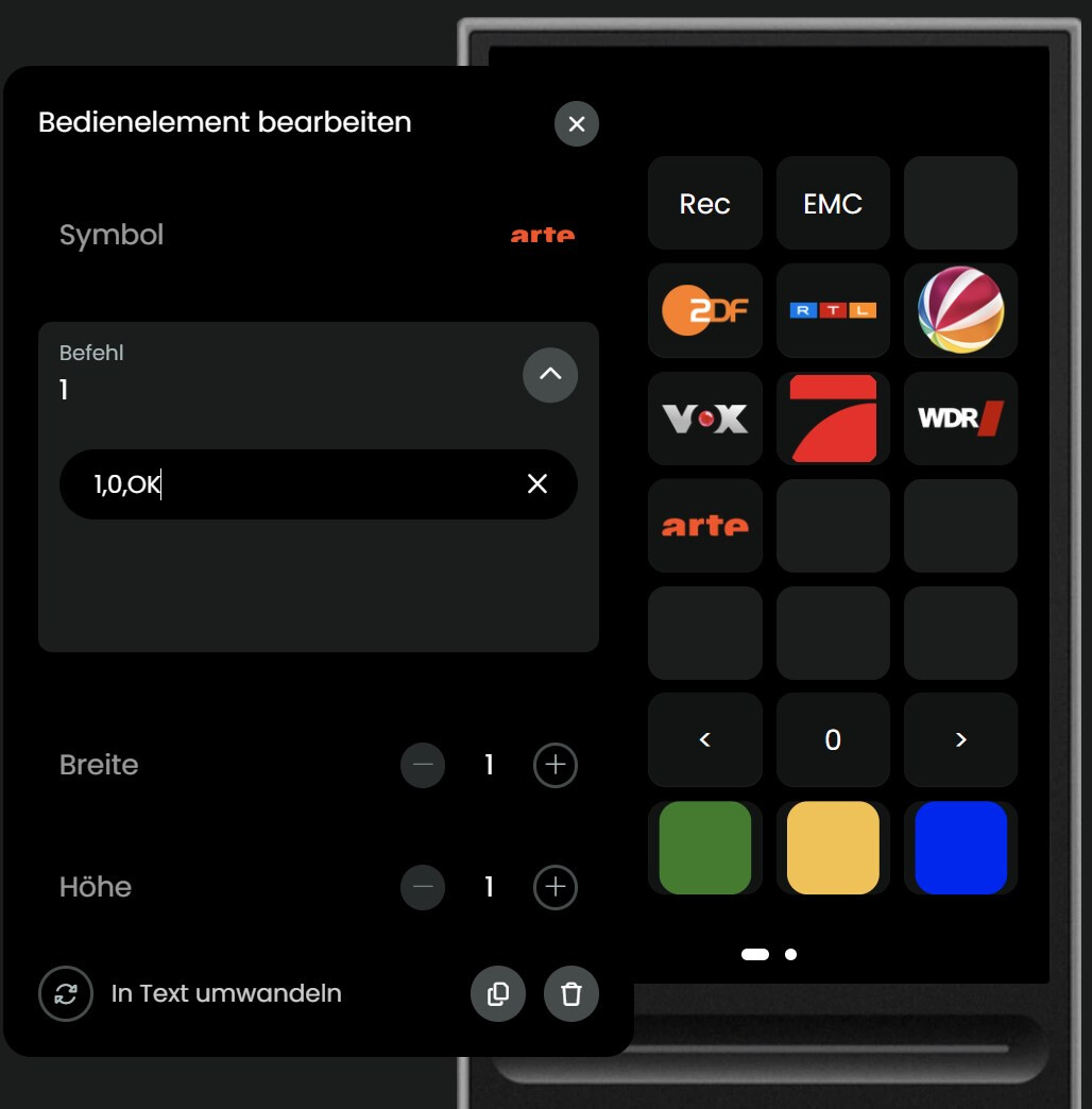

Die Sender 1-9 waren kein Problem - aber wie bekomme ich es hin, dass die UC3 Sequenzen von 2 Ziffern (10, 11 usw.) sendet?
Ich benutze die Dreambox Integration selber nicht aber wenn sie eine Remote Entität hat, dann kannst du den Befehl „Kommandosequenz“ verwenden und alle Befehle mit Kommas getrennt in das zusätzliche Feld eingeben.
Ansonsten geht das etwas umständlicher über Makros, die dann noch zur Aktivität hinzugefügt werden müssen.

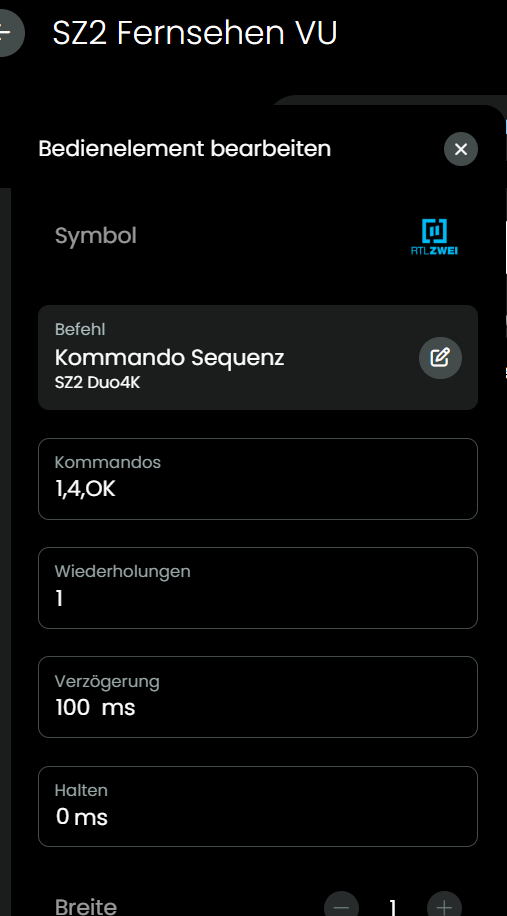

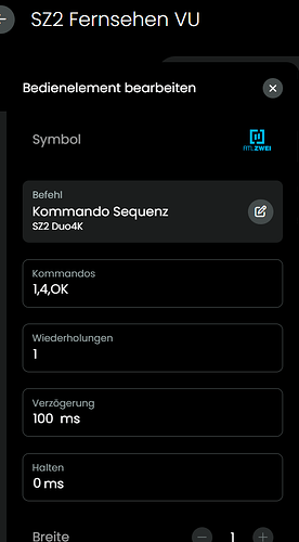

Kommando Sequenz ist ganz einfach .
Hier für Kanal 10: 1,0,OK
Die Entität hat die ID “dreambox_driver.main.remote-001dec0cea3d”, das ist dann wohl die Remote-Entität, von der du sprichst.
Aber einen Befehl “„Kommandosequenz” kann ich nicht finden.
Meinst du das hier?

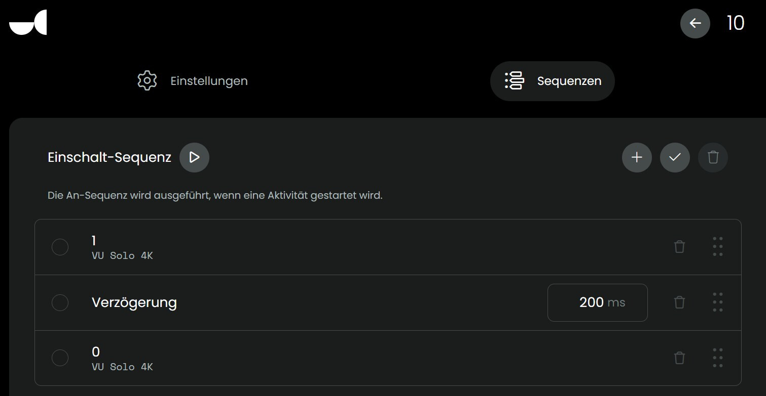

EDIT: Habe jetzt über “Aktivitäten & Makros” - “Aktivitäten” eine Aktivität hinzugefügt und die VU Solo 4K als verwendete Entität hinzugefügt.
Unter “Sequenzen” finde ich aber nur “Einschalt-Sequenz” und “Ausschalt-Sequenz”.

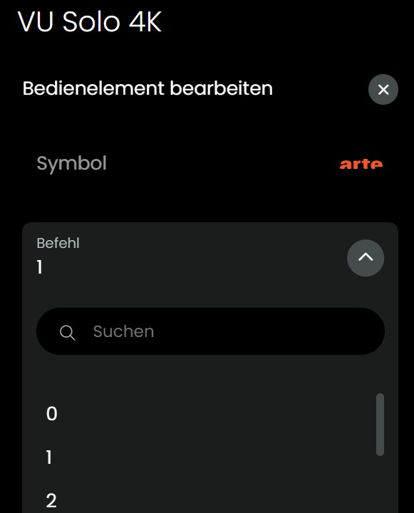

Wenn ich jetzt auf die Benutzeroberfläche der VU Solo 4K gehe, dann unter “Bearbeiten” ein Bedienelement auswähle, taucht diese Aktivität dort (natürlich) nicht auf.
EDIT 2:
Wo gebe ich das so ein?
Hier jedenfalls nicht:
Ich habe den Befehl “Kommando Sequenz” nicht:

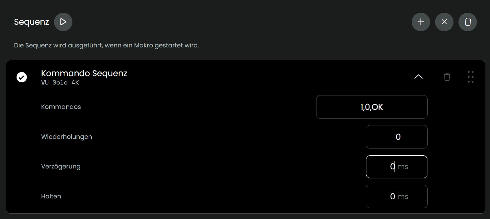

Unter “Aktivitäten & Makros” habe ich ein Makro angelegt namens “Kommando Sequenz”, verwendete Entität “VU Solo 4K”
Die Sequenz macht auch, was sie soll, wenn ich auf den Ausführen-Pfeil klicke.
EDIT: Ich glaube, ich hab’s jetzt - wenn ich “Kommando Sequenz” als Entität hinzufüge, kann ich “Kommando Sequenz” auswählen - das bedeutet aber, dass ich mit der Konfiguration der Benutzeroberfläche von Null anfangen muss…
Ich vergaß die gibt es nur in Aktivitäten nicht in den Entitäten.
