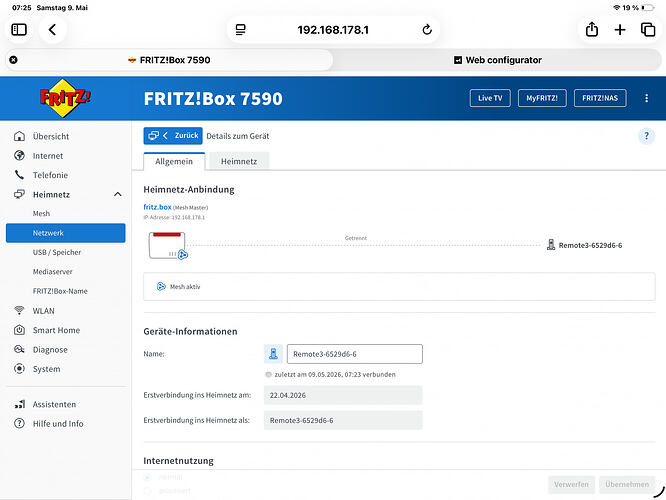

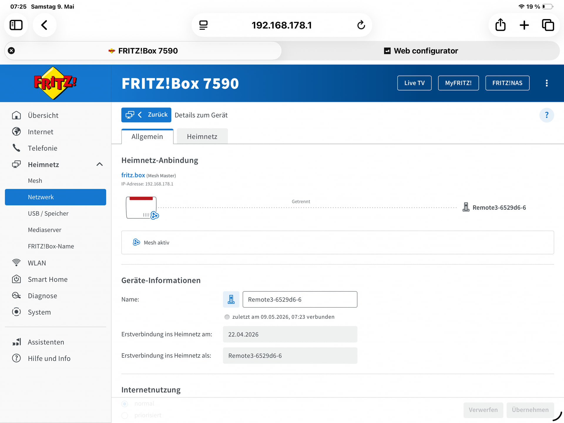

So sieht es,laufend getrennt. Steht sie im Dock,verbunden und sichtbar.
Keine Ahnung warum?
