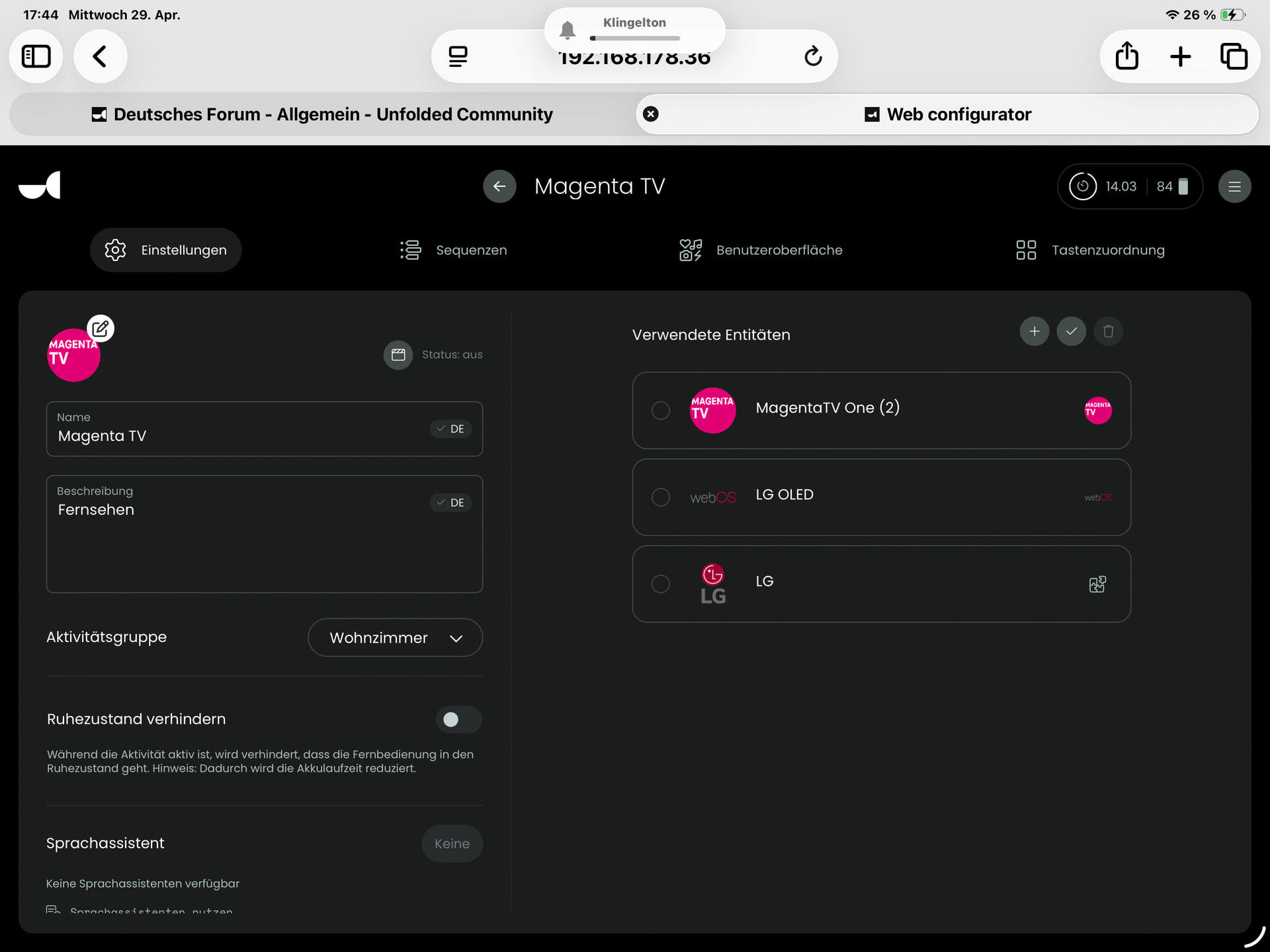

Es ist so,wenn ich LG -IR Entität,und die IP-Entität,in einer Aktion habe wie Fernsehen,und ich dann,zu Apple TV wechsel,geht der LG aus. Ist nur eine Entität drin,geht alles.
Kann es sein,das der Status nicht korrekt übermittelt wird?
PS. Mit WOL in der Fritz Box geht es auch nicht. :face_with_open_eyes_and_hand_over_mouth:

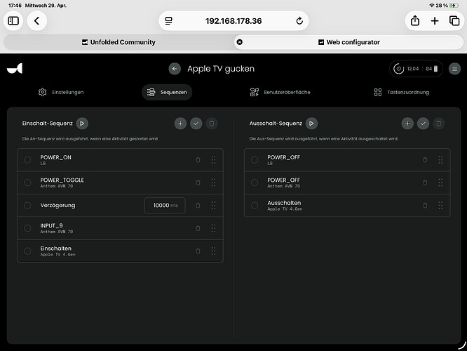

Power_on und power_off für LG in den Sequenzen? CEC aus? Aktivitätsgruppe gleich?
Zeig vielleicht mal die Sequenzen für TV und Apple TV.

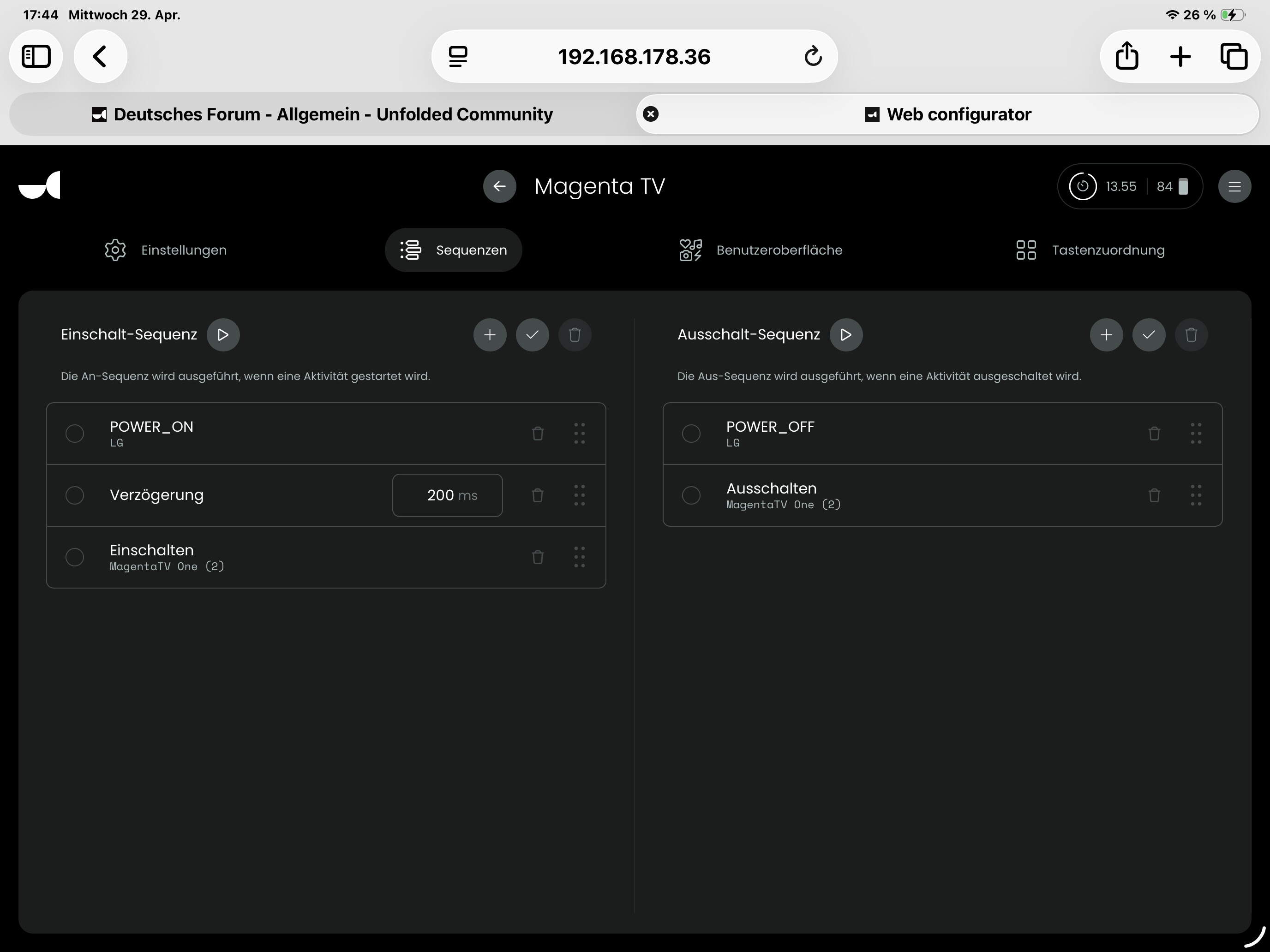

Ich muss die LG WEB OS,nicht mal als Sequenz aufnehmen,es reicht schon so,und es geht nicht mehr ordnungsgemäß. Dasselbe könnte ich mit meinem Anthem nachst.
CEC ist aus,war es schon immer bei mir. Bin nur durch Zufall drauf gestoßen,als ich die doppelte Entität,löschte ging alles wieder.
Alles in der gleichen Gruppe.
Merkwürdig oder?
Es sieht so aus als wenn du für den LG nicht die Integration sonder die IR Befehle benutzt. Kann aber auch sein, dass es Simple Command Befehle der Remote Entität sind, die auch großgeschrieben werden. Nimm am besten die Befehle, die Einschalten und Ausschalten heißen. Falls die nicht auftauchen ist keine Entität der Integration in der Aktivität. Am besten fügst du auch Hinweise in den Namen der Entität hinzu wie (IR) und (IP). Das machst du am besten direkt in der Integration und der Entitätsseite gefiltert nach Infrarot. Ansonsten verwechselst du die wieder
Danke
Ich habe testweise,die LG WEB OS , Integration genommen,die ja IP ist.
Der Tv wurde korrekt Ein/Aus geschaltet. Das heißt ich werde eine neue Aktivität erstellen,
Tv gucken,und wenn diese funktionieren sollte,wird die alte mit der IR Entität gelöscht.
Dann hätte ich nur noch ein Gerät mit IR.
