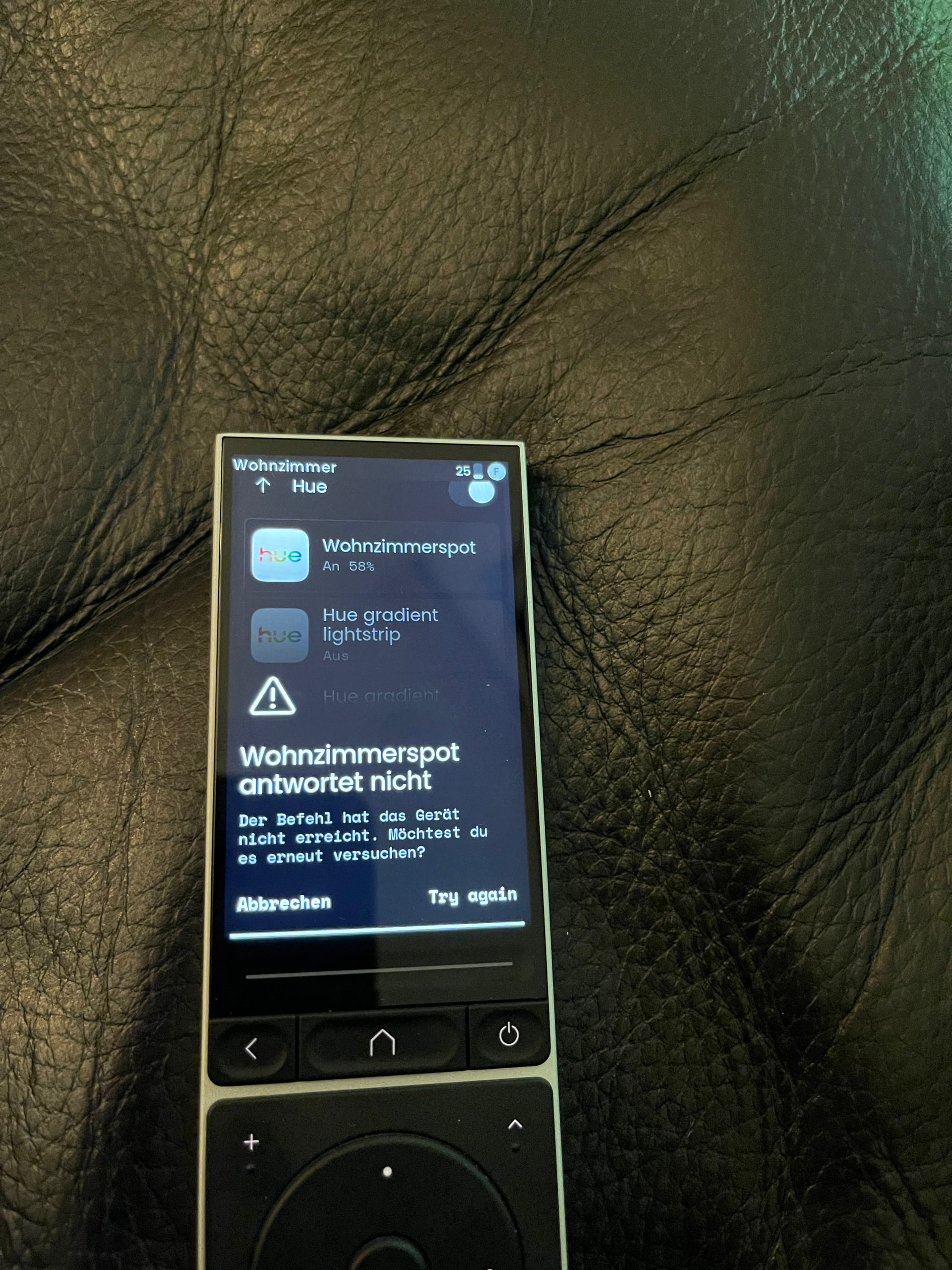

Wie sind bei euch die Erfahrungen mit der Remote 3 und Philips Hue?
Für mich ist das eine einzige Katastrophe. Entweder schalten sich die Lampe gar nicht ein, oder mit einen großen Zeitversatz und dann auch noch mit einer Fehlermeldung.
Welche firmware hat deine R3? Im nächsten Update wird wohl auch die hue integration erneuert.
Software 2.8.3
Keinerlei Probleme, sowohl mit der „eingebauten“ Integration als auch über Home Assistant.
Keinerlei Probleme? Wirklich?
Wenn ich beispielsweise meine Hue Leuchtstreifen einschalten möchte, geht es entweder gar nicht, oder es kommt eine Fehlermeldung, oder die Lampen schalten einfach nach ein paar Minuten sich selber ein.
Hast du irgendetwas besonderes eingestellt?
Wlan oder Zigbee Kanal?
Bei mir laufen meine Hue mit der App oder auch mit Home Assistant einwandfrei. Nur halt nicht mit der Fernbedienung.
Liegt es vielleicht an der neuen Hue Bridge? Die habe ich nämlich im Einsatz.
Ich hab mit meiner R2 und 2.7.0 auch keine Probleme.
Hab eine v2 Bridge also die quadratische, die es aber schon sehr lange gibt und nicht neu ist. Die wirklich neue dunkle Hue Pro Bridge wird erst mit der neuen Version der Integration unterstützt, die die neue Hue API nutzt. Da würde mich es wundern, wie du die überhaupt gepaired bekommen hast.
ok, das wird es sein. Das wusste ich nicht, dass die neue Bridge noch nicht unterstützt wird. Ich habe aber fasst alles Lampen gepaired bekommen. Sie funktionieren halt nicht, oder mit einem Zeitversatz oder es kommt einfach nur eine Fehlermeldung.
Dann warte ich mal ab.
