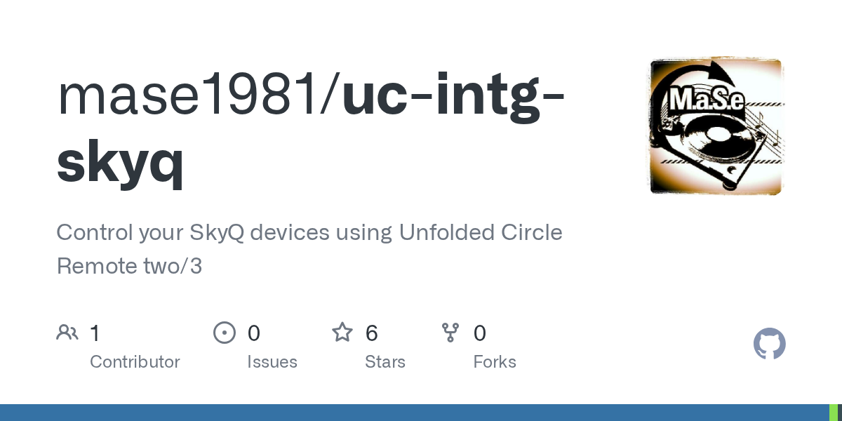

Hallo, ich habe mir letzte Woche eine Remote 3 zugelegt. Jetzt möchte ich noch meinen SkyQ Receiver verbinden. Ist das so einfach möglich? Gibt es dazu von euch ein paar Informationen?
Für weitere Integrationen einfach auf Discord unter Community-projects suchen.
:+1:
Danke für die Information

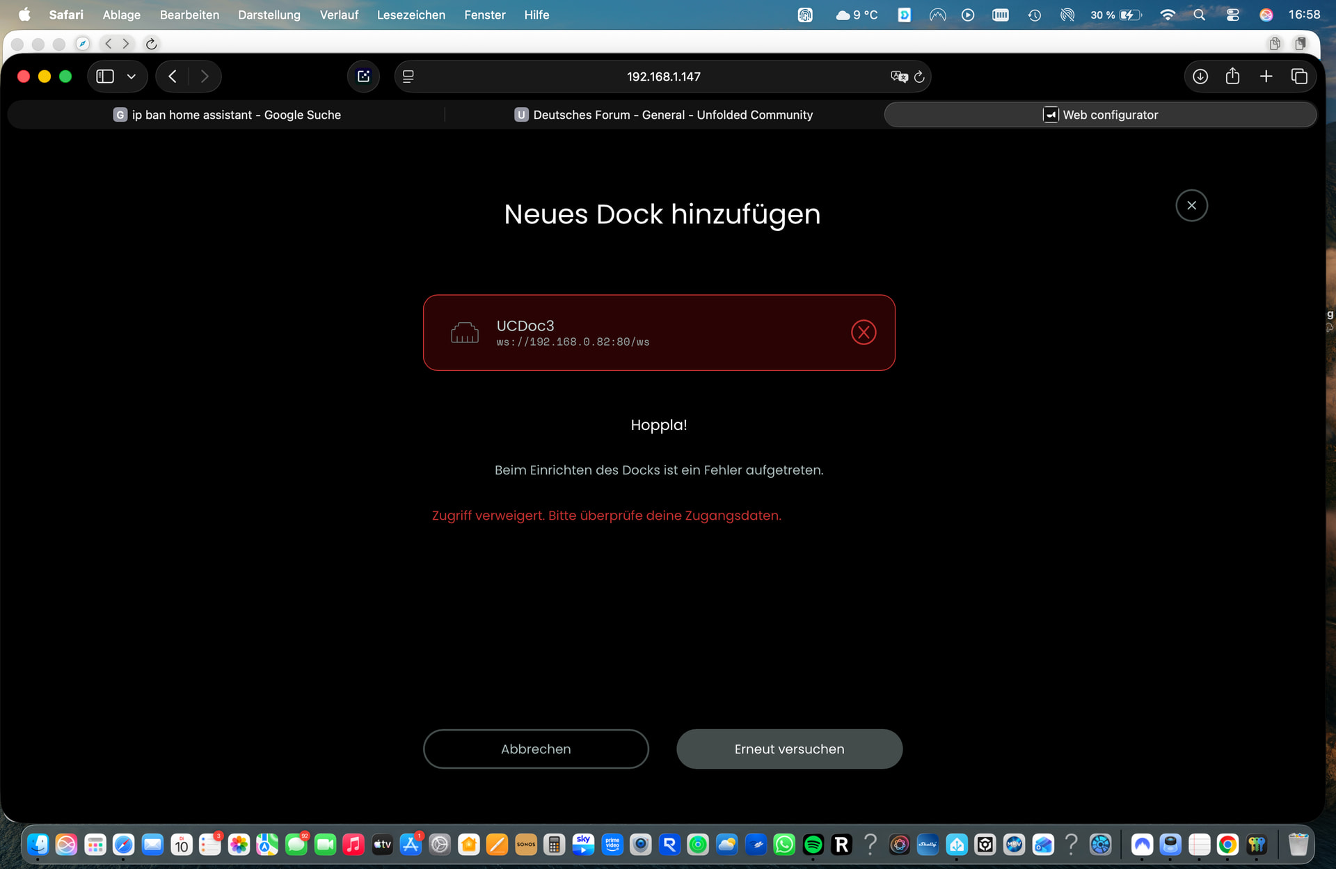

kann mir jemand schreiben, was ich falsch mache. Ich möchte nur mein Dock einrichten.
Ist per Lan angechlossen.
Es wird gefunden im Netzwerk und dann kommt diese Fehlermeldung.
Ich meine das :80 ist zu viel.
