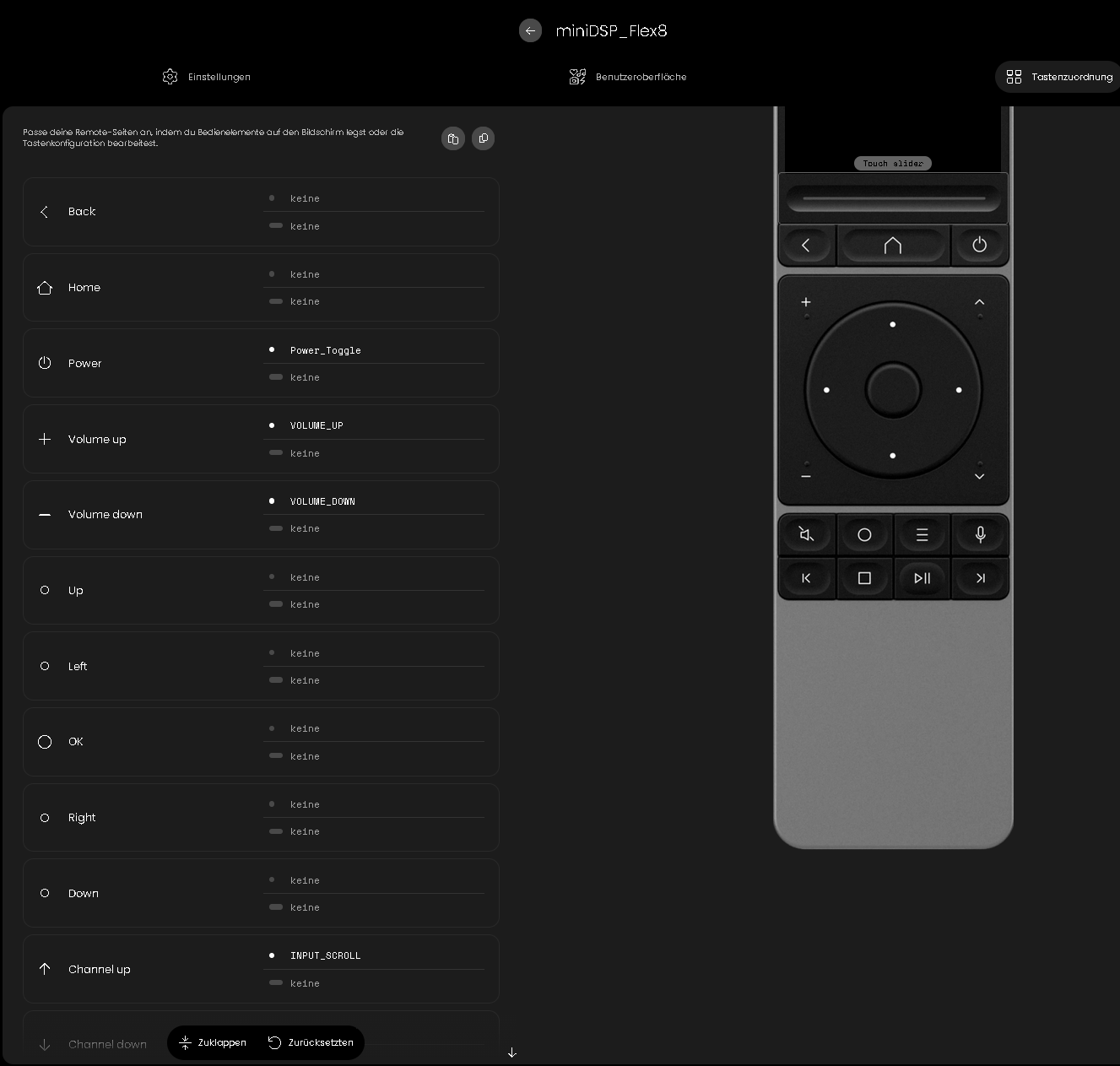

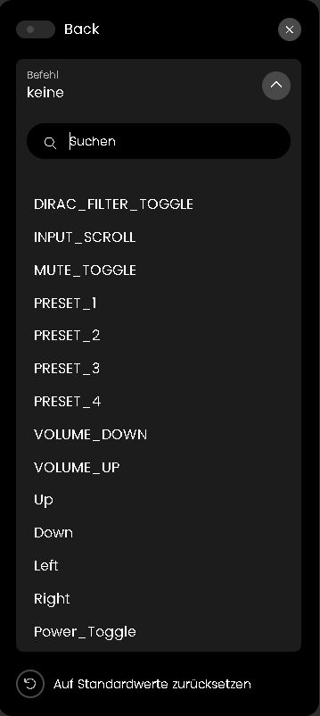

Der slider kann nur konfiguriert werden wenn die Geräte Lautstärke xy und nicht nur +/- haben. Bei Media Player widget kann man wohl manchmal im Film spülen.
Hallo,
soll heißen, die Pegelstellung muss einen Absolutwert für den Pegel akzeptieren und nicht nur inkrement/dekrement?
Schade, damit wär der miniDSP wohl “unfähig” bzw. inkompatibel, obgleich man seine Filterei sehr wohl in Absolutwerten (dB) parametriert. Das läuft aber über USB, nicht über BT.
Mehr wurde bei der Installation nicht angeboten.
Vielleicht kann ich deren Support kontaktieren, dass sie gelegentlich einen Befehl “Volume XY” implementieren.
Danke und viele Grüße,
tiki

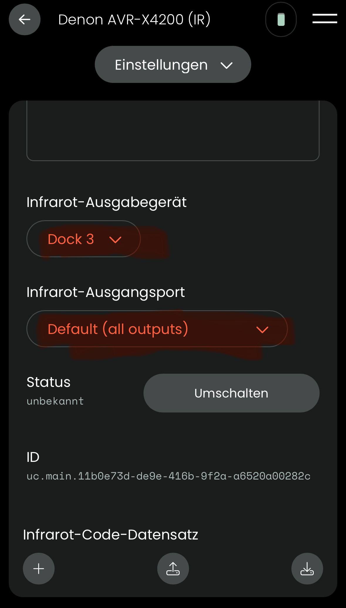

Ich lerne die IR-Codes für ein Gerät mithilfe der Original-FB. Der Code funktioniert beim Test im Webkonfigurator einwandfrei. Wenn ich aber den Code von der Remote 3 absetze, tut sich bei einigen Befehlen nichts. Woran liegt das?
Gruß Chris
Hast du eingestellt wer/was deine codes senden soll? Das muss bei jedem IR Gerät eingestellt werden. Soll die Fernbedienung ach senden muss es in den Einstellungen, Entwicklung, Vorschau-Funktionen aktiviert werden.
Da ist alles angewählt. Manche Codes funktionieren, andere nicht.
Und du hast sichergestellt, dass beim Testen dasselbe Geräte ausgewählt ist wie später, wenn du den Befehl von der Remote sendest? Wie sendest du ihn?
Ich erstelle auf dem Display ein Textfeld und wähle den richtigen Befehl aus. Wie kann ich eigentlich 2 Befehle auf einen Button legen (zum Schalten auf einen Programmplatz > 9)?
Kommt aus Gerät an. Bei IR gibt es Kommando Sequenz und da könnte man z.b. digit_1, digit_2 für 12 eingeben. Bei Geräten die keine Kommando Sequenz haben helfen nur Macros.
Ich meinte welches Gerät und Kanal bei der IR Remote Entität eingestellt ist.

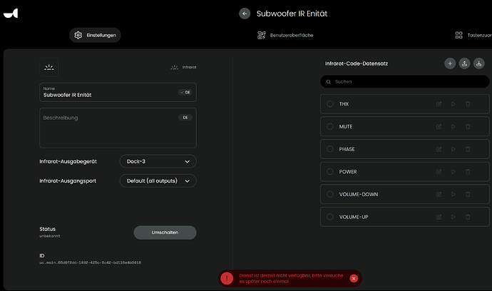

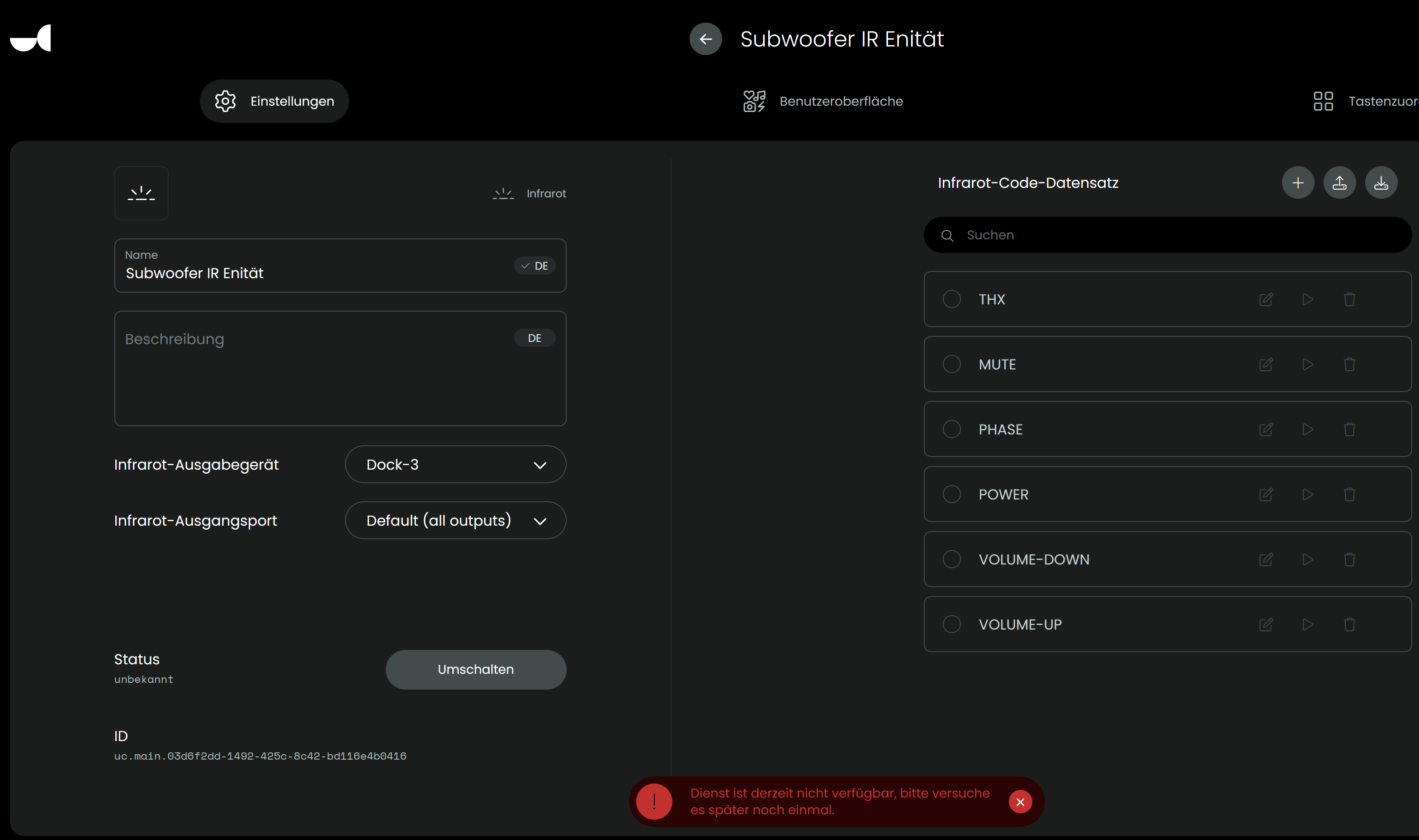

Diesen Fehler habe ich bei allen IR-Enitäten, kann man das reparieren oder muss ich ein werksrest machen und alles neu erfassen?? (wenn ich auf die Pfeiltaste der Enität drücke)
habs hinbekommen mit dock reset und neu eingebunden
Das Gerät ist ein Pioneer VSX-832 und die Kanäle sind SAT, GAME, TV. DVD z. B. geht.
Ich meine was hier steht, wenn du die Einstellungen der Entität öffnest:
Genauso steht das bei mir auch.

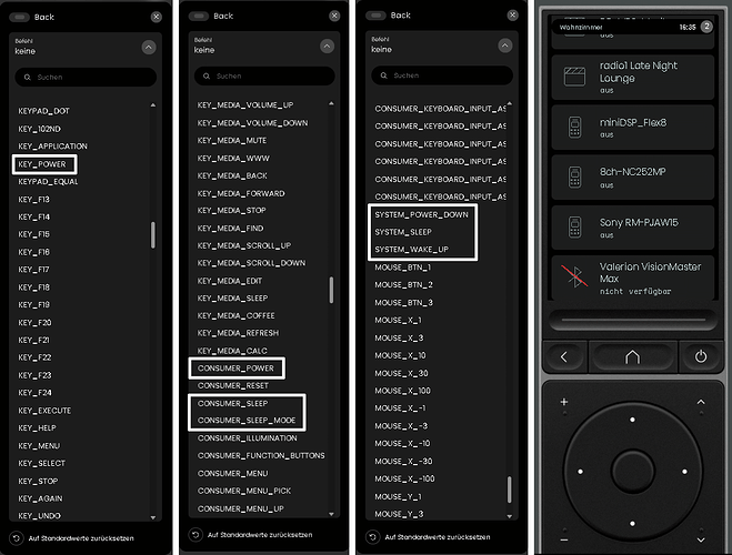

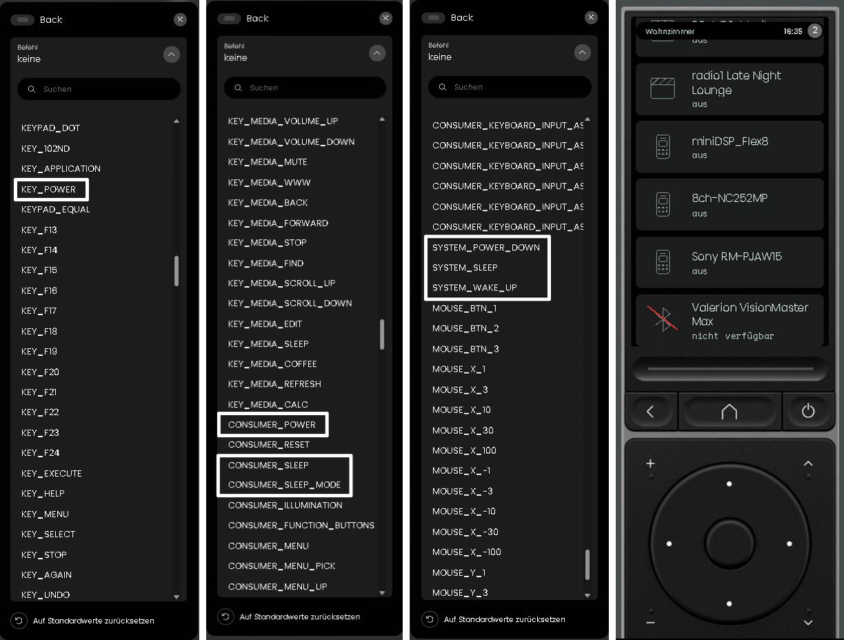

Hallo,
Workaround:
- eigene Entität Valerion-FB
  • Anlernen des (Power-Toggle-)IR-Kommandos der Valerion-FB
  • Einbinden des IR-Codes in die Ein-/Aus-Sequenzen
Danke und Gruß,
tiki

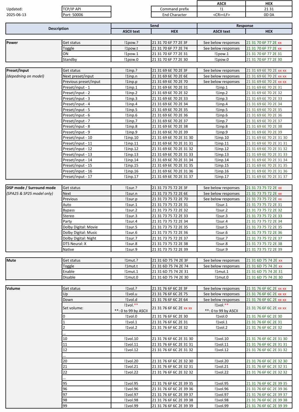

Hallo zusammen!
Ich habe nun seit ein paar Wochen meine R3. Vieles funktioniert (Android TV, WIIM, HUE,…) aber an einem Gerät scheitere ich. Das ist mein AVR. Ich hoffe sehr, dass mich einer von euch über die Straße bringen kann…
Leider ist es mir bisher noch mit keinem IR-Code gelungen, ihn der R3 beizubringen. Egal welche Fernbedienung/welches Gerät, ganz grundsätzlich immer kommt die Fehlermeldung am Dock, dass der Code nicht gelernt werden konnte. So natürlich auch beim AVR.

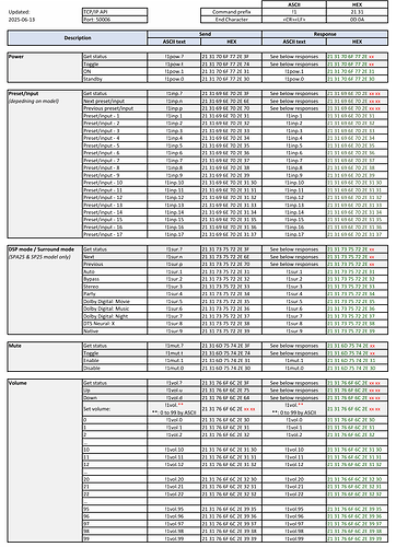

ABER, ich habe beim Hersteller dieses Dokument gefunden. Es scheint doch ganz offensichtlich so zu sein, dass der AVR auch über das Netz/W-Lan steuerbar ist. Ich glaube, verstanden zu haben, dass die R3 das kann, aber ich stehe da wirklich wie ein Ochs vor’m Berg und habe keine blasse Ahnung.
Kann mir jemand helfen? Nach welchen Begriffen muss recherchieren, damit ich mich einlesen kann? Da wäre ich wirklich dankbar!
Das originale pdf (sollte man das Bild nicht lesen können) gibt es hier: Primare Prisma API - TCPIP and RS232.xlsx

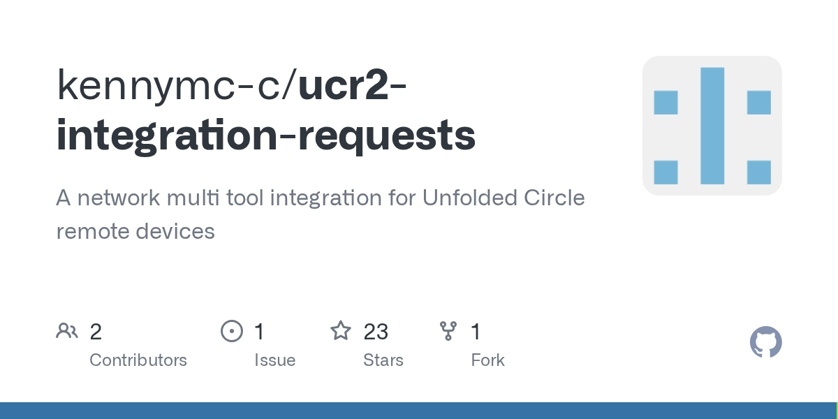

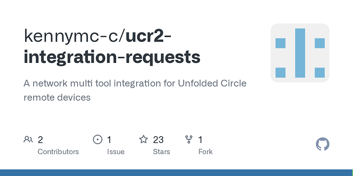

Auf den ersten Blick sieht es nach einem perfekten Opfer für die Request Integration aus:
Auf diese Weise steuere ich meinen Epson Beamer und den Pioneer BDP450.
Mit einer Konfigurationsdatei (.yaml) kannst Du damit eine virtuelle Entität erstellen die dann wie ein richtiges Gerät in Aktivitäten benutzt werden kann.
Damit Power On funktionieren kannst musst Du eventuell in den Einstellungen des AVR einstellen das Netzwerk immer aktiv sein soll.
