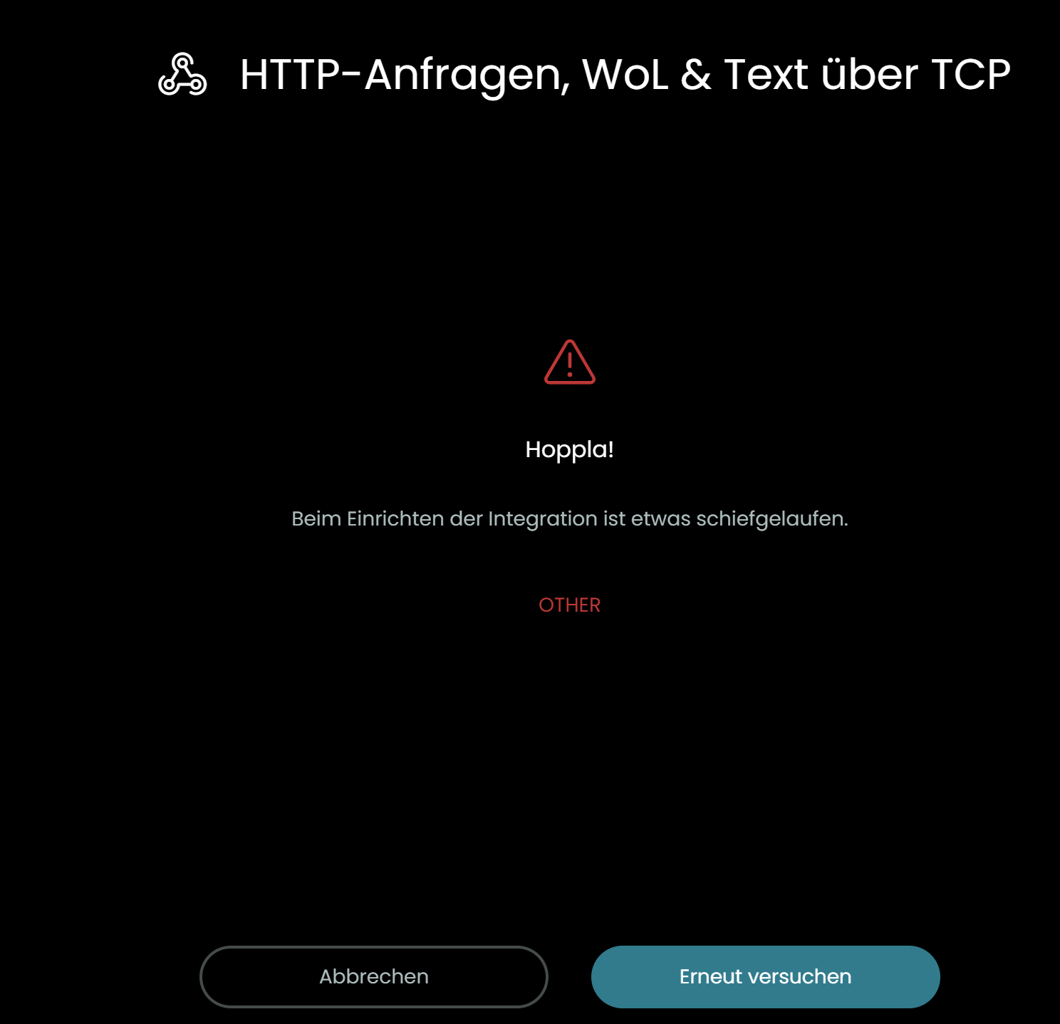

Hallo Ralf,
so sieht das jett bei mir aus:
Primare_SPA25:
Features:
‘Off’:
Type: tcp-text
Parameter:
address: 192.168.178.63:50006
text: “!1pow.0”
‘On’:
Parameter:
text: !1pow.1"
‘Toggle’:
Parameter:
text: !1pow.t"
Simple Commands:
INPUT_NEXT:
Parameter:
text: “!1inp.n”
INPUT_PREVIOUS:
Parameter:
text: “!1inp.p”
DSP_MODE_NEXT:
Parameter:
text: “!1sur.n”
DSP_MODE_PREVIOUS:
Parameter:
text: “!1sur.p”
MUTE_TOGGLE:
Parameter:
text: “!1mut.t”
VOLUME_UP:
Parameter:
text: “!1vol.u”
VOLUME_DOWN:
Parameter:
text: “!1vol.d”
Und das ist die Fehlermeldung:
Oh, ich sehe gerade, dass es im Forum die Formatierung komplett verhaut. So kann man vermutlich nichts damit anfangen…
Ich glaube nicht das es an der Formatierung liegt. Mir ist auf gefallen das bei on und toggle Hochkommas am Anfang fehlen aber auch daran liegt es nicht. Am Ende der Befehle fehlen auch noch CR+LF wie oben in der Tabelle steht. Das kann man glaube ich in der Integration definieren oder bei jedem Befehl angeben aber das ist auch nicht der Grund.
Ich hoffe mal das @kennymc.c das sieht und helfen kann. Wenn nicht er wer dann?
Es fehlt der Type bei fast allen Befehlen. Nur bei Off ist tcp-text angegeben.
Das war dann mein Fehler mit einem schlechten Beispiel gab bei mir aber nie Fehler beim Einrichten.
Ich bin euch echt dankbar! Ich frage vermutlich so “basic”, dass es mir etwas peinlich ist…
Hier zwei überarbeitete Versionen. Die Fehlermeldung ist leider bei beiden dieselbe wie oben.

Ah, interessant. “CR LF” verschwindet im Forum
Ohne Log wird es jetzt schwierig das Problem zu finden.
