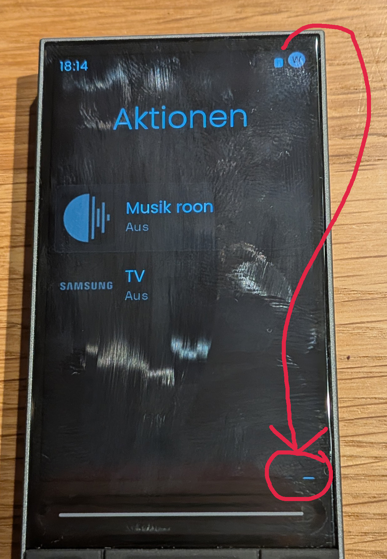

Hallo, ist es bei euch auch so, dass anscheinend die oberste Reihe des Displays unten angezeigt wird? Hier im Bild der obere Rand vom Kreis…
LG Peter
Ok, ist nach dem das Display kurz aus war, wieder weg… :upside_down_face:
Ist ein bekannter Fehler und als Bug eingestuft.
Danke für die Info. Gibt es eine Übersicht aller Bugs? Dann könnte ich bei Problemen immer erstmal da nachschauen. Danke für Deine Hilfe. LG Peter

Hi, die links sind schon ok, Probleme sind nur nicht immer leicht zu finden wenn sie schon älter sind.
Sollte heute Vergangenheit sein. Es gibt 2.8.1
Jupp, kann ich bestätigen ist mit 2.8.1 wieder behoben.
Danke. Aber 2.8.1. ist noch Beta, oder? LG
Ja, die sind alle Beta, läuft bei mir zumindest zufriedenstellen.
