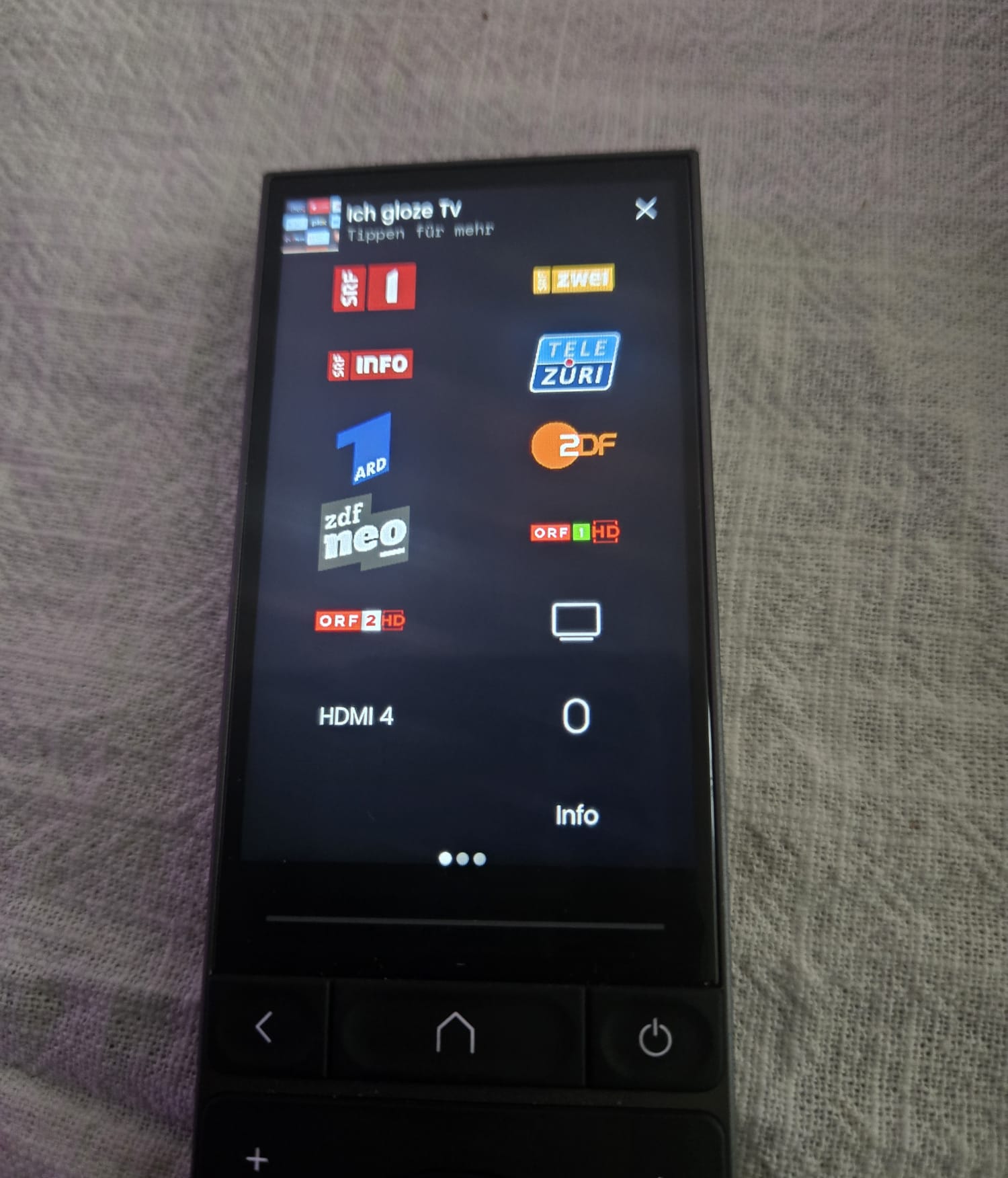

Hallo Liebe Gemeinde
Ich bin seit circa 1 Monat besitzer von Remote 3. Ich finde das dieser Fernbedinung einer der Besten ist, den ich überhaupt hatte und ich hatte auch den Harmony der liegt aber seit Ankunft dieses Remot im Schrank verstaut.
Nun bin ich aber auf ein Probelm beim einrichten von Sendungen gestossen.
Ich habe ein Z11 Formular Max Pro, das ist ein Android Streambox. Ich habe aus Zattoo, wie man auf den Foto sieht, 9 Sendungen mit Logo eingerichtet, und die funktionieren auch sehr gut.
Nun zum eigentlichen Problem. Wenn ich zehn bei Zattoo drücke muss ich zuerst die eins und dann die 0 drücken, soweit sogut, wen ich aber einen Logo auf der Fernbedienung erstellen will geht das nicht. Wenn ich in Eingang Quelle gehe habe ich nur die Möglichgkeite von 0 bis 9 ein zugeben.
Meine Frage, wie kann ich zweistellige Nummer auf die Fernbedinung bringen?
Ich weiss es ist etwas kompliziert beschrieben. Aber ich hoffe ihr versteht was ich meine.
Ich sage jetz schonmal Danke für eure Unterstützung.
Moin,
Kommt drauf an. Wenn Du ein remote entity hast sollte es auch Kommando Sequenz geben da kannst du eine Befehlsfolge eingeben z.b. digit_1, digit_0,cursor_enter oder so. Android TV hat keine Sequenzen da hilft nur Marco. Je nach Gerät muß hier vermutlich nach jeder Taste eine kleine Pause eingefügt werden.
Ralf Danke, beim Samsung TV hätte ich die digit ausgaben. Wie genau kann man es mit Macro hinbekommen?
Du musst wissen ich bin kein IT Guru…:grin:
Moin ist eigentlich ganz einfach:
  1. In Aktivitäten und Macros gehen
  2. Oben auf Macros clicken
  3. Neu hinzufügen clicken
  4. Macro wählen
  5. Macro einen Namen geben
  6. Entität vom Gerät, z.B. TV, hinzufügen
  7. Oben auf Sequenz clicken
  8. Jetzt die einzelnen Befehle und vielleicht eine Pause zwischen den Ziffern hinzufügen
Das wäre das Macro welches eine neue Entität ist. Diese neue Entität mußt Du deiner Aktivität hinzufügen und dann kannst Du das Macro benutzen als wenn es ein eingebauter Befehl wäre.
Ralf danke für die Anleitung und Mühe ich werde es versuchen, und hoffe das ich es hin bekomme.
