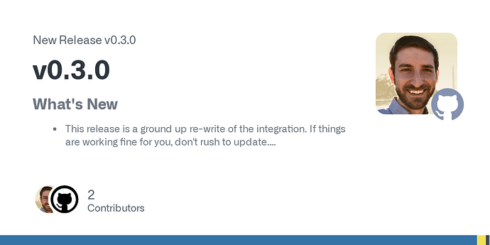

Hallo zusammen,
heute Nacht kam ein neues Release für die JVC Projektor Integration.
Das funktioniert sehr gut gerade mit neueren Projektoren.
