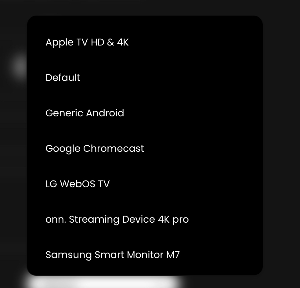

Ich würde probieren, eine Bluetooth Fernbedienung im Web-Konfigurator anzulegen und dann schauen, welches Profil funktioniert. Wenn die Vodafone-Box auf AndroidTV läuft, könnte das Android Generic Profil funktionieren.
Wähle entities dann + rechts oben dann Bluetooth. Name und profile wählen und pairing drücken. Jetzt auf der box nach Bluetooth suchen lassen.

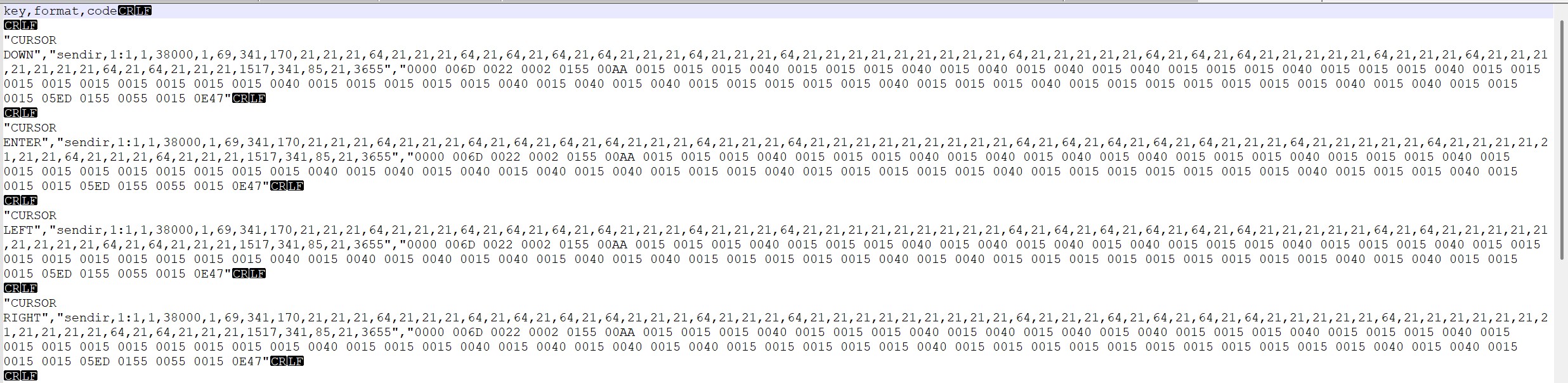

Weiteres Problem. Habe von global Cache einen codeset heruntergeladen. Habe,wie beschrieben, die 1.Zeile geändert. Beim Hochladen im Web Configurator bekomme ich die FM “invalid request.check your input”. Als Anhang die ersten Zeilen der Datei. was ist da falsch?
Die Tabelle scheint noch eine zusätzliche Zeile vor dem kompatiblem PRONTO-Code zu habe. Versuch es mal mit key,format,sendir,code

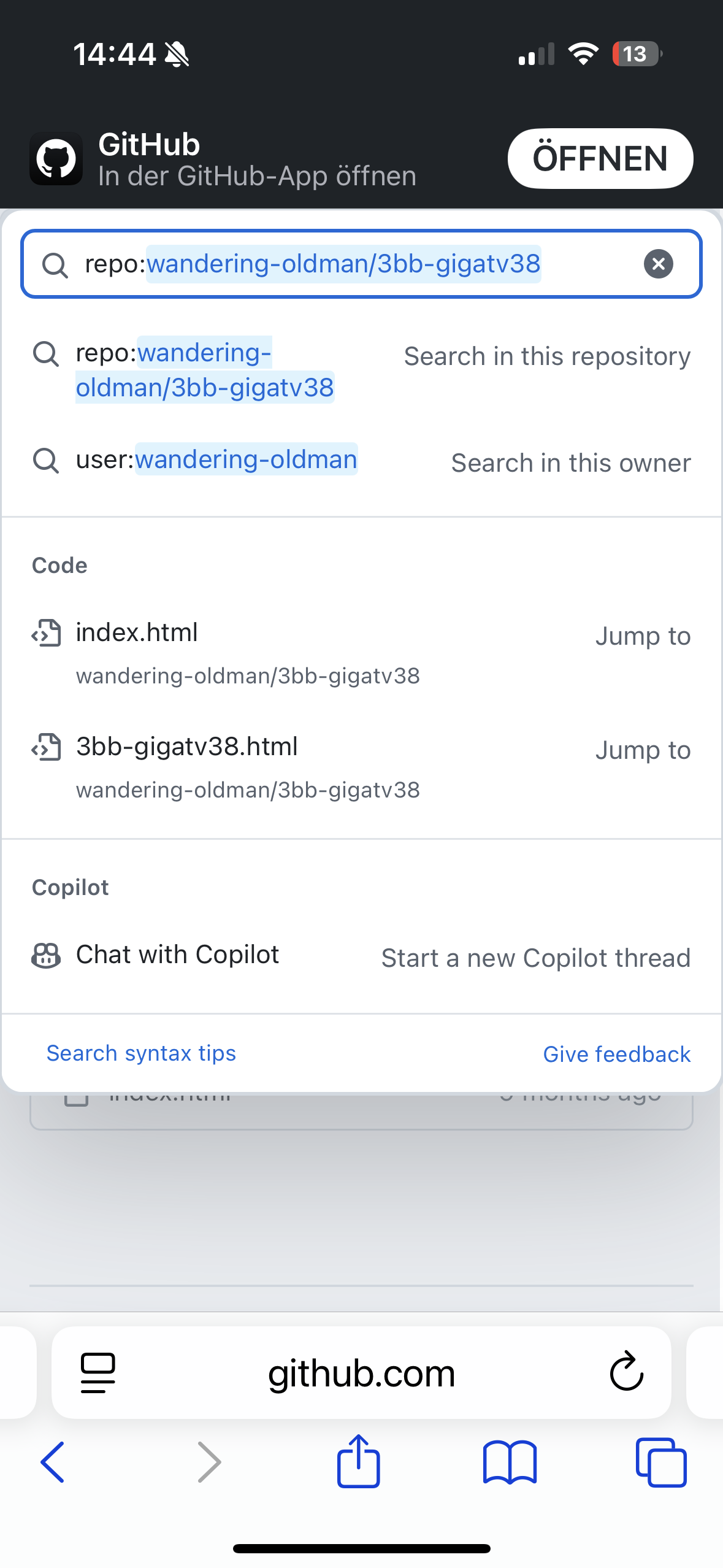

Vielleicht kann mir jemand etwas zu diesen Link sagen, den ich gefunden habe. Allerdings oder anders. Ich verstehs nicht besser wird dort immer nur eine Webseite angezeigt, wobei mir nichts passiert. Kann man sowas in der R3 implementieren?
https://github.com/wandering-oldman/3bb-gigatv38/deployments

Dein Link zeigt nur auf Web-Seiten die vermutlich erklären wie man mit Home Assitent bestimmte Apps starten lassen kann.

in der Einrichtung bin ich dann auf bluetooth Gerät hinzufügen gegangen, an der GigaTV Box Kopplung aktiviert und im R3 Webkonfig. Kopplung starten …. Xx Mal aber leider passiert da nichts.
