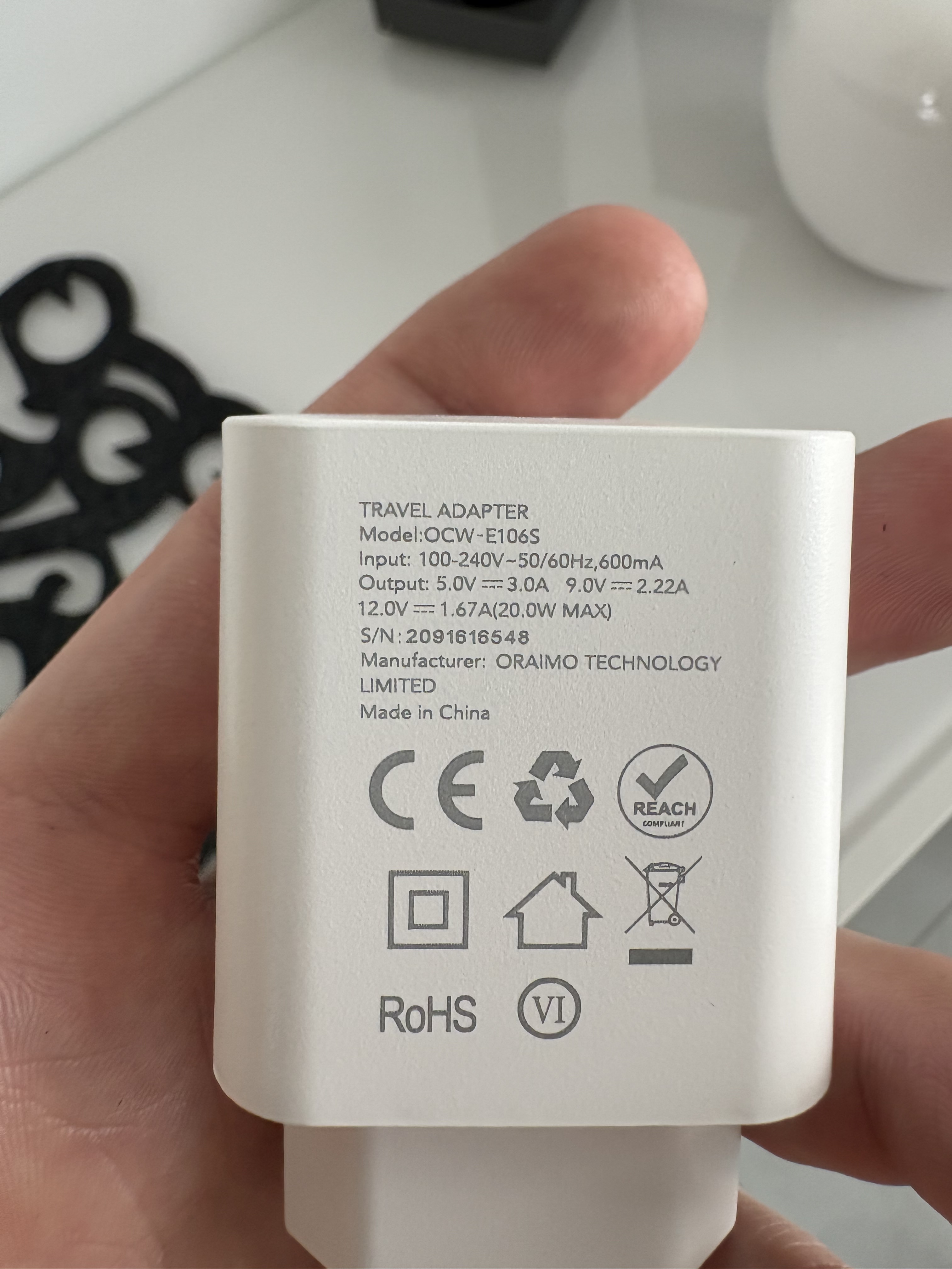

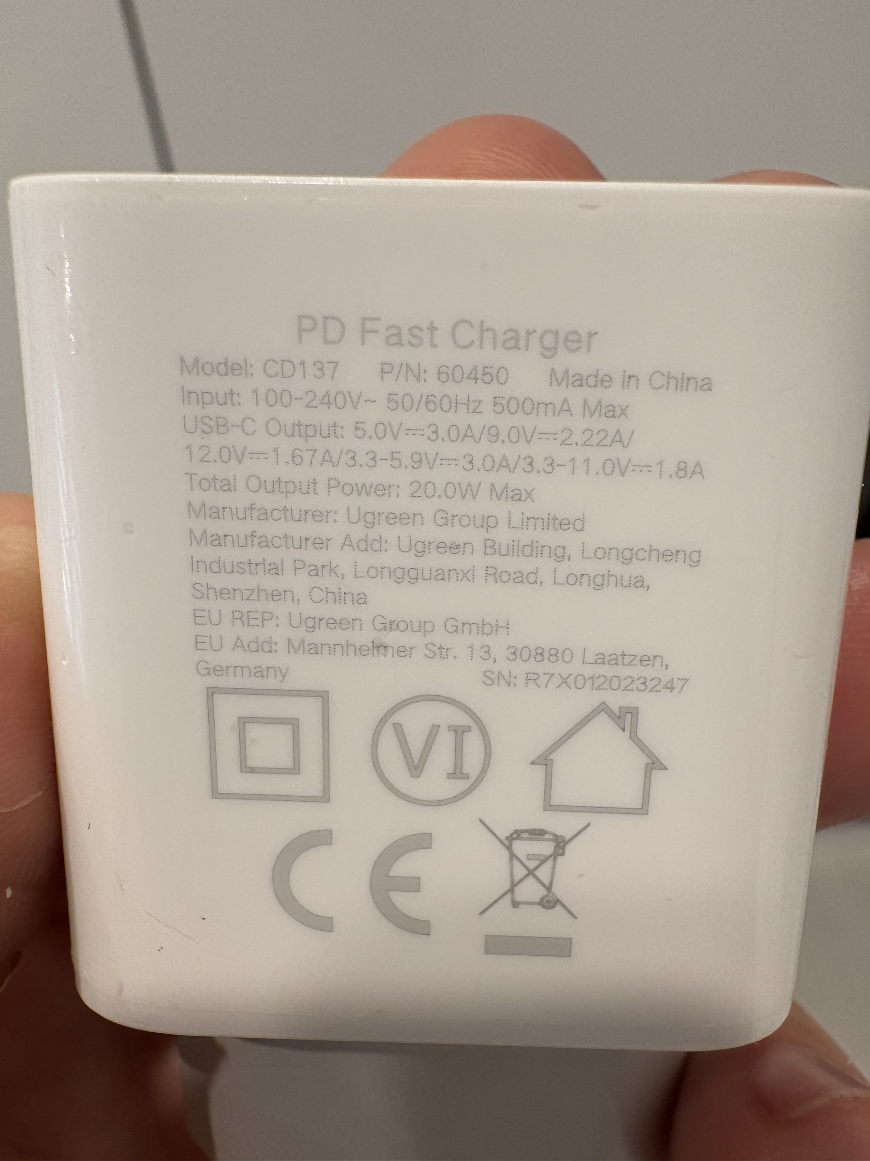

Hallo an euch, ich bekomme die 3er Version auf der Ladestation am Dock3 nicht geladen… es ladet nicht, nur per induktives Laden…. Oder hab ich was hierbei vergessen? Als würden die 3pins unten nicht reagieren. Sogar mit dem 2. dock3 geht es nicht….
Muss ich mich auf eine Reklamation einstellen? Ohneeee….
Hast Du mal ein anderes Netzteil ausprobiert? Die Mindestanforderung ist >=2.5A und 5V.
Ja, zwei unterschiedliche versucht… mit je 3A 5V… mit usb-c
Dock3 funktioniert selbst auch gut.
Hm. Falls möglich, würde ich trotzdem eine anderes Netzteil ausprobieren.
Ich habe über fünf unterschiedliche Netzteile und zum Schluss sogar noch das Netzteil vom MacBook versucht. Ich habe einen Werksreset von beiden durchgeführt. Kann man die drei Kontakte unten irgendwie mit einem Messgerät messen? Und wenn ja, worauf muss man achten? Es könnte sein, dass die Pins nicht funktionieren. Am Dock liegt es womöglich nicht, da ich es an beiden getestet habe.
