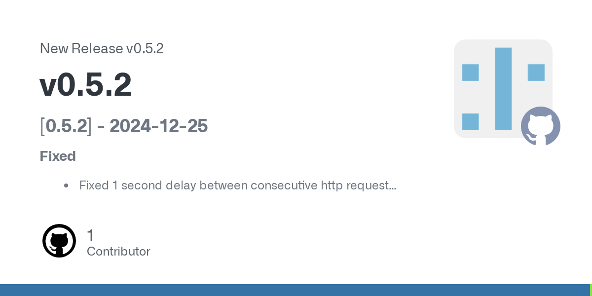

Mir ist aber noch was anderes aufgefallen im Zuge des Umbaus von IR auf IP:
Wenn ich einen HTTP Request mit der Fernbedienung auslöse (also z. B. http://192.168.1.78/web/remotecontrol?command=119 für Play/Pause), dann wird der nächste Befehl bestimmt eine Sekunde lang geblockt. Ich kann also nicht schnell hintereinander Pause und dann weder Play senden. Wenn ich den Befehl mit dem Browser sende, dann funktionieren die Befehle auch mit einem Bruchteil einer Sekunde dazwischen.
Woran kann das liegen? An der IP Steuerung generell kann es nicht liegen. Mit der Denon Integration kann ich z. B. die Lautstärke schnell durch mehrfachen Tastendruck ändern.
Welche Version verwendest du? Die Befehle sollten eigentlich asynchron ausgeführt werden und nicht blocken. Auch hier wären Logs hilfreich
Firmware ist 2.2.1 und die Integration 0.5.1.
Ich habe eben noch mal einen Testlauf gestartet und ein Log erstellt (Core + Integration DEBUG). Ca. 15:00 Uhr (entspricht wohl in den Logs 14:00 Uhr) habe ich die Aktion “Fernsehen” gestartet und die Programme hochgeschaltet (http://192.168.1.78/web/remotecontrol?command=402) durch schnelles betätigen der entsprechenden Taste auf der Fernbedienung.

Mit der neusten Version von heute sollte es kein Delay mehr geben:
Danke für das schnelle Update! Das beschleunigt die Bedienung enorm.

In den Logs fehlen leider wieder die der Requests Integration. Vermutlich hat das Python Requests Modul einen Fehler ausgegeben. Den kann ich aber nur in den Logs sehen, da die Remote nur sehr generische Fehler ausgeben kann. Das das Dock sich aber laut den Core logs für ca. 4 Minuten auch nicht mehr verbinden konnte, lag eventuell ein temporäres Netzwerk Problem vor.

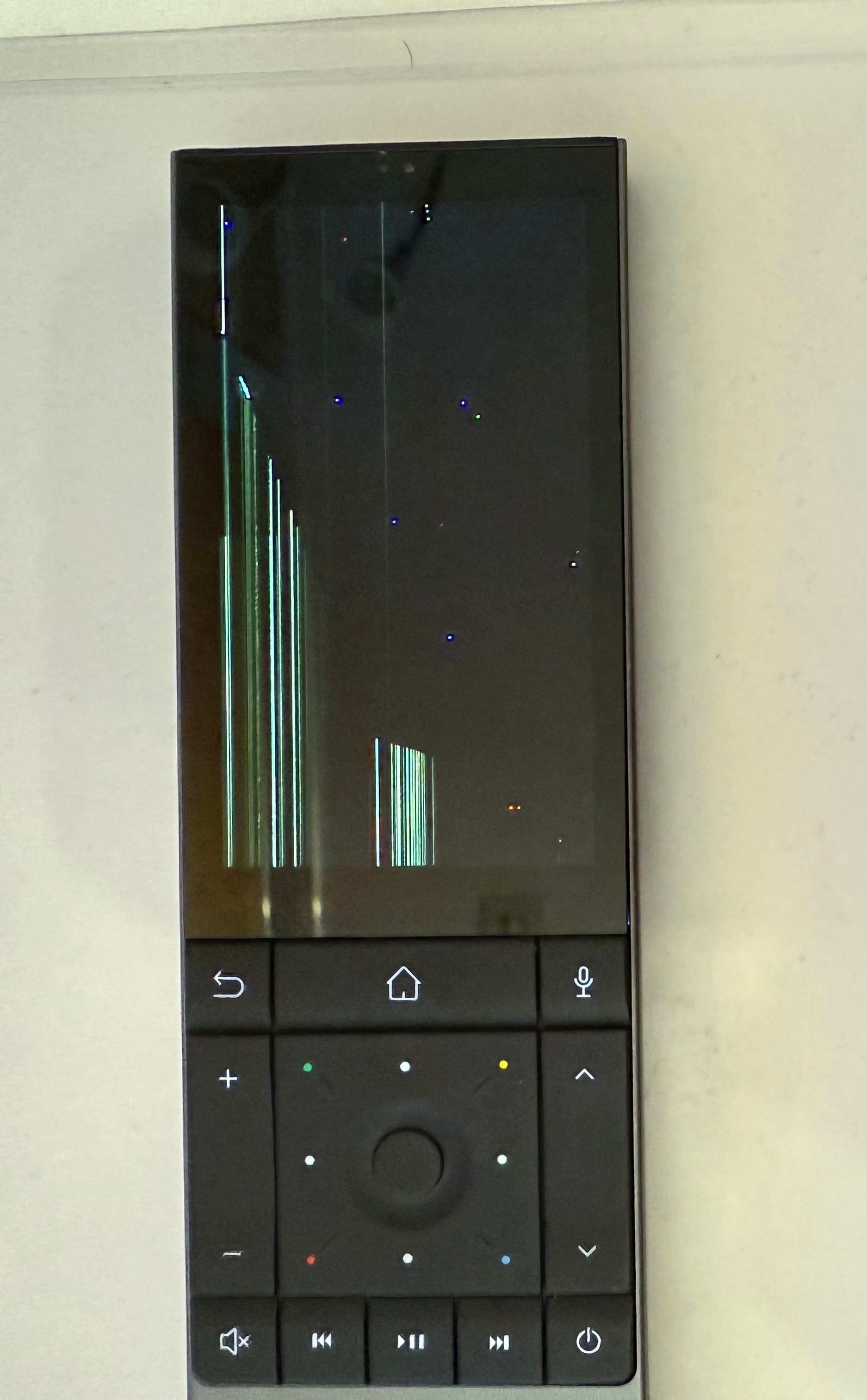

Heute wollte ich wiedermal einen Versuch unternehmen, meine Remote Two endlich mal zu konfigurieren, nachdem ich letztes Jahr 2-3 Versuche frustriert abgebrochen habe, da ich mein Setup nie zufriedenstellend zum Laufen gebracht habe.
Was soll ich sagen - als ich die FB aus dem Dock nehme, rutscht sie mir aus der Hand und fällt aus ca. 60 cm auf das Parkett. Dabei springt das Display und Tastaturblock leicht aus dem Gehäuse. Nachdem ich es wieder sorgfältig rein gedrückt habe, sieht es leider so aus.
Damit ist das “Abenteuer Remote TWO” für mich wohl endgültig abgeschlossen. Schade, ich sah mal viel Potenzial darin, aber leider ist es über ein Bastelprojekt nie hinausgekommen.
So hoffe ich, dass meine Neeo Remote noch lange durch hält, oder irgendwann wieder irgendwer gute Universal Remotes baut, wie Logitech einst.
Du bekommst über den Support ein neues Display, dass sie dir auch optional einbauen können. Die Kosten für den Einbau selbst sind relativ gering, wenn man aus Deutschland versendet.
Danke für den Hinweis. Ich denke aber, dass ich da keine Energie mehr reinstecken werde, und auch kein Geld, da ich dann ja immer noch nicht die Sicherheit habe, dass ich die Fernbedienung irgendwann mal in der Art zum Laufen bekomme, wie ich mir das vorstelle.

Und zum Display: Mir ist das auch passiert. Und ich habe angesichts der Kosten für ein neues Display ebenfalls überlegt, es einfach ganz zu lassen. Den Preis fand ich unangemessen hoch und zudem war bei mir das Display nach einem Sturz defekt, den ein normales Smartphone zigmal ohne jedes Problem weggesteckt hätte.
