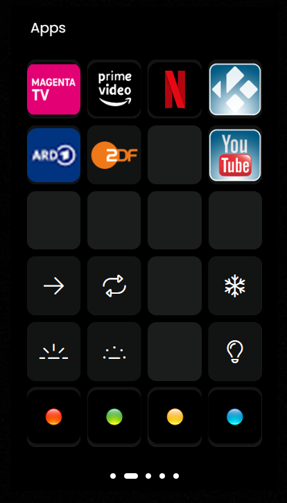

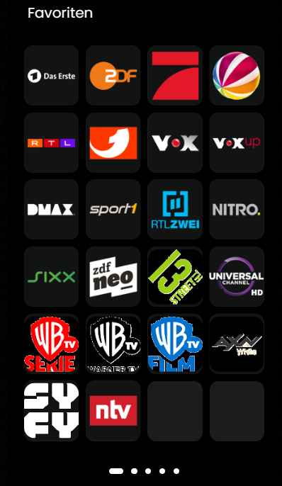

Jetzt muss man noch die Tasten- und Displaybelegung konfigurieren.
Hier mal 2 Seiten meiner reinen Philips Aktivität:
Vielleicht ist das ein bißchen Ansporn. Ich war Harmony-Betatester und war somit stark vorbelastet und musste mit den neuen Namen wie Entity usw. erstmal klar kommen. Als ich das Prinzip verstanden hatte ging es praktisch wie bei der Harmony. Die 1. Aktivität wird etwas mehr Zeit brauchen aber bei der 2. geht es dann viel schneller. Ich habe Harmony und Neeo und kann nur sagen was ich bisher gesehen habe ist die Remote Two in allen Dingen besser. Wir (Ich und auch Du) haben aber Geräte die gut unterstützt werden.
