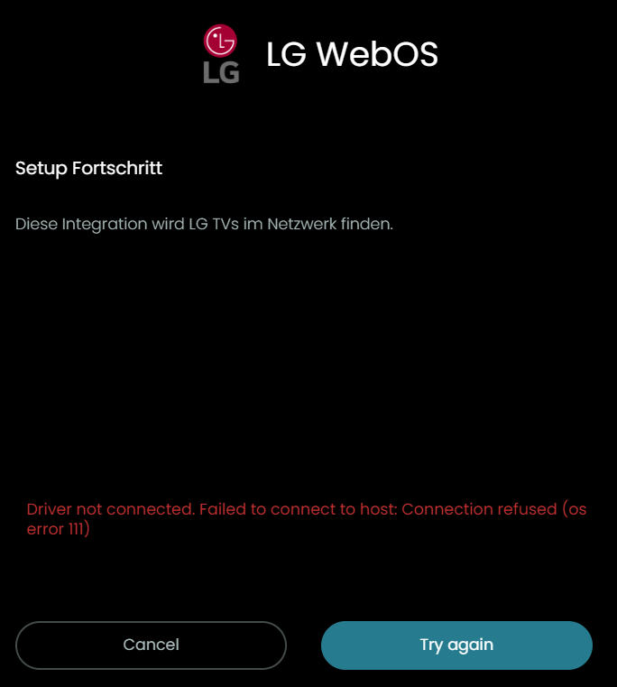

Die Installation hat funktioniert. Leider hakt es noch beim Geräte hinzufügen. Im Moment bekomme ich wieder nur folgende Fehlermeldung:
Wenn ich den Web-Konfigurator neu starte, komme ich zumindest ins Suchen-Menü. Die manuelle Auswahl der IP-Adresse findet nichts. Dann kommt es wieder zu oberen Fehlermeldung und ich muss der Konfigurator wieder neu starten. Die automatische suche findet zwar ein Gerät, danach gibt es aber einen Timeout.
Ist die Intergration noch so buggy, oder mache ich irgendetwas falsch? Gestern war ich schon mal weiter und habe auch am TV die Bedienung bestätigt. Es wurde aber anscheinend kein Gerät angelegt. Heute komme ich gar nicht mehr soweit.
Bei mir funktioniert die LG Integration wunderbar ohne Probleme. Würde mal beim Entwickler fragen. Laut der Fehlermeldung auf dem Bild startet die Integration erst gar nicht. Da können Log-Meldungen helfen.
Bei mir arbeitet sie auch. ABER mein billiger LG Nano wurde bisher nie automatisch gefunden ich musste immer die IP eingeben und dann innerhalb weniger Minuten zweimal am TV bestätigen da er es zulassen soll. Wenn ich zu langsam bin geht das Spiel wieder von vorne los.
