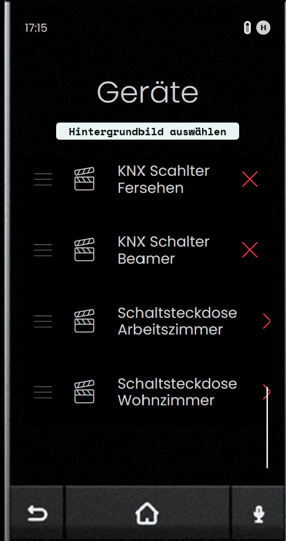

Hallo was bedeuten die 2 roten Pfeile nach rechts ??
Kann die 2 Schaltsteckdosen nur auf der R2 löschen, nicht am PC per web.
gelöst: die Namen waren zu lang.
