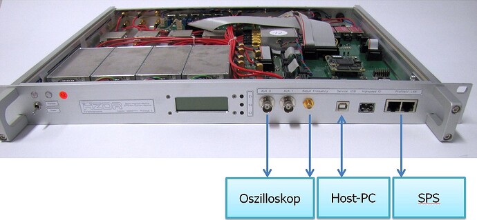

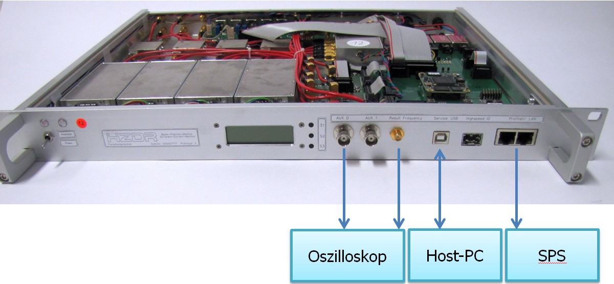

Anekdote von der Arbeit: Wir haben für den Elektronenbeschleuniger (ELBE) Beam-Position-Monitore gebaut, die ein 1,3GHz Frontend beinhalten, in extra Alu-Kistchen innerhalb des Alu-Gehäuses.
Dort kam es zu Reflexionen, welche das HF-Frontend erheblich beeinträchtigten. Hier half nach vielen Versuchen ein Stück eingeklebter Absorberfolie.
Insofern vermute ich, dass es für das Dock gewiss eine elegantere und für die Serie preiswertere Lösung gibt, als die eingeklebte Cu-Folie und die Pogo-Pins.
