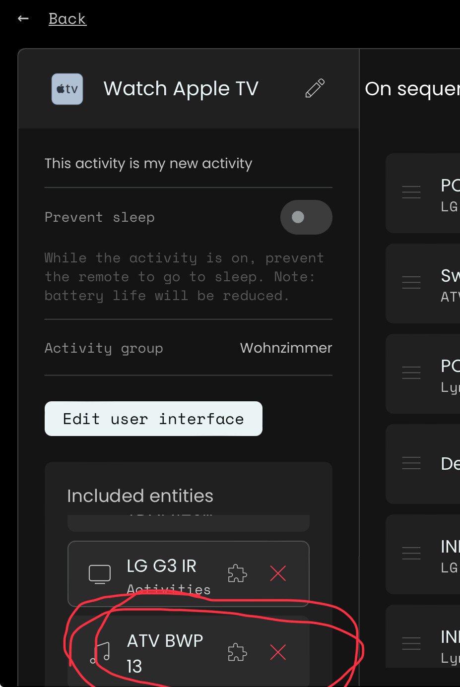

Der Bereich Fernbedienungen ist nur zum Anlegen von IR-Feenbedienungen gedacht.
Der nächste Schritt für Dich wäre, eine neue Aktivität (z.B. „Apple TV schauen“) anzulegen. Dort kannst Du dann die Entitäten auswählen, die an der Aktivität beteiligt sein sollen. Dort kannst Du dann die Apple TV Integration auswählen und unter „edit User Interface“ dann das Layout der Fernbedienung für die Aktivität einrichten. Da sind dann auch die Befehle zu sehen , die die Integration bereitstellt.

Die Apps kann man einfach als Custom Buttons einbinden.
Als Befehl „Input Source“ auswählen, dann sollte man darunter eine Auswahlliste der Apps sehen.
@heimspielvier
So wie das auf deinem Bild zu sehen ist hätte ich es auch gerne, nur leider habe ich da nur das Stifsymbol und ein Texteingabefeld. Keine Auswahl der konfigurierten Apps auf dem Apple TV.
Hast Du die AppleTV Integration als Entität zur Aktivität hinzugefügt?
Ich hab’s nun.
Mir war nicht aufgefallen das sich der HUB verabschiedet hatte. Nachdem der wieder on ist konnte ich die Integration erfolgreich aktivieren. Also immer auf das kleine Lämpchen am Hub achten :wink:
Andreas
Wenn du mit Hub das Dock meinst sollte das eigentlich nicht der Grund sein, da das Dock nur für IR Befehle benötigt wird. Es ist technisch wie alle andere IP Integrationen mit der Remote verbunden. Alle anderen Entitäten wie aus IP Integrationen beim Apple TV benötigen nur die Remote selbst. Eventuell wurde im Hintergrund auch die Integration einmal neu gestartet und hat dann alle Apps geladen.
