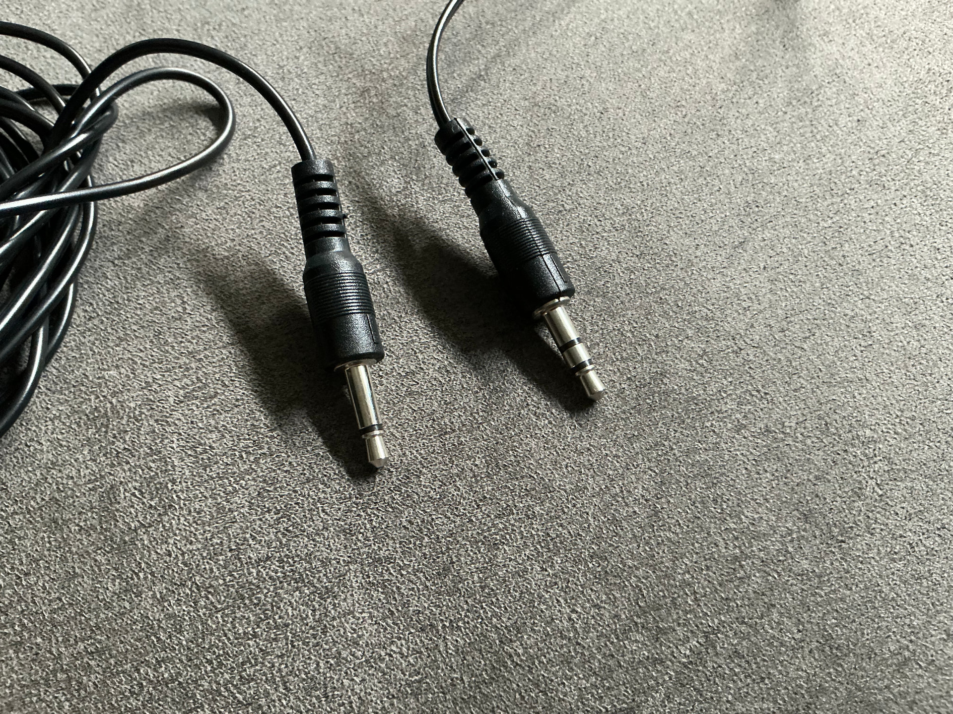

Ich würde noch den IR Extender versuchen. Kabel ist recht kurz.
Habe aber einen von der Sofabaton zu liegen,könnte man den verwenden?
Der originale hat 2 Ringe,der Sofabaton nur einen?

According to the Dock 3 pinout mono extenders are supported as well as the older Dock 2 externders were also mono (https://support.unfoldedcircle.com/hc/en-us/articles/20028572717084-Dock-3-3-5-mm-jack-pinout)

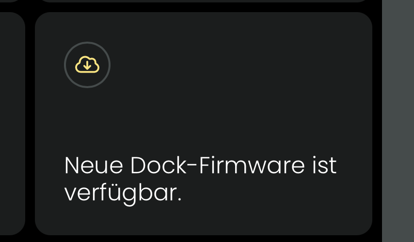

how is the dock-firmware updated??
at the moment, the webinterface shows, that there is an update for the dock. but i can’t do anything?
(my dock actual has the firmware 0.8.2)
