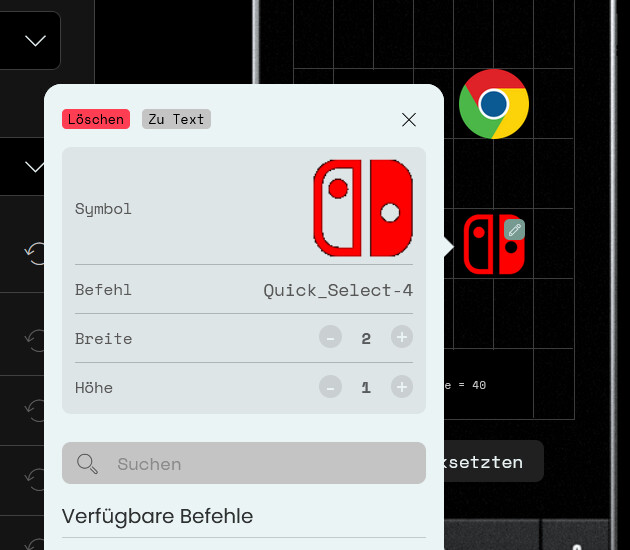

Hast die Icons als Komponenten im UI Editor auf die Remote gezogen? Dann musst du diesen natürlich einen Befehl zuweisen, wenn du auf eines davon klickst
Zu 1. an jeder Seite ist ein Bunt-/Bleistift, damit kommt man auf die Seite:
Zu 2. ähnlich wie 1. Wenn du mit der Maus über das Symbol hoverst kommt auch ein Stift:
