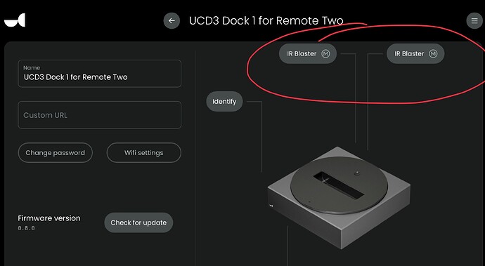

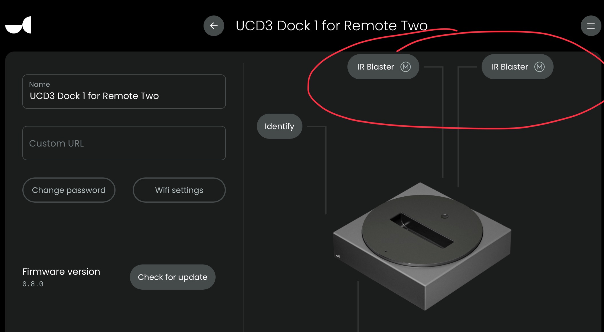

Nur um sicherzugehen: hast Du einen IR-Extender oder den IR-Blaster (der runde Puck) 10cm vor dem Receiver stehen? Der Blaster sollte eigentlich über eine deutlich größere Distanz funktionieren. Übrigens kann man im Configurator sehen, welche Geräte an den jeweiligen Ports des Docks hängen:
ja es ist der Blaster, also der runde Puck. Ich versuche gerade den Aufbau, von IR-Codes, im HEX Format und PRONTO, zu verstehen. davon habe ich keine Ahnung. Der Hinweis von kennymc.c war da sehr hilfreich. Zeigt mir aber auch, dass ein normaler “Anwender” hier ehr überfordert sein wird.
Ich habe auch erst einmal nur den Blaster dran. Die Position muß ich eh wieder ändern, das kann so nicht bleiben. Der Blaster hatte anfangs auch nicht funktioniert, was daran lag, das der einfach nicht erkannt wurde. Ich dachte, wenn ich das Dock3 auswähle, sind auch alle angeschlossen IR Sender mit eingeschlossen. Ich wusste halt nicht, dass die Geräte an den 2 Ports, wie in Deinem Screenshot gezeigt, angezeigt werden, wenn sie erkannt werden. Ein klassischer Bedienerfehler, mangels vernünftiger Dokumentation. Und mit Englisch tu e ich mich etwas schwer.

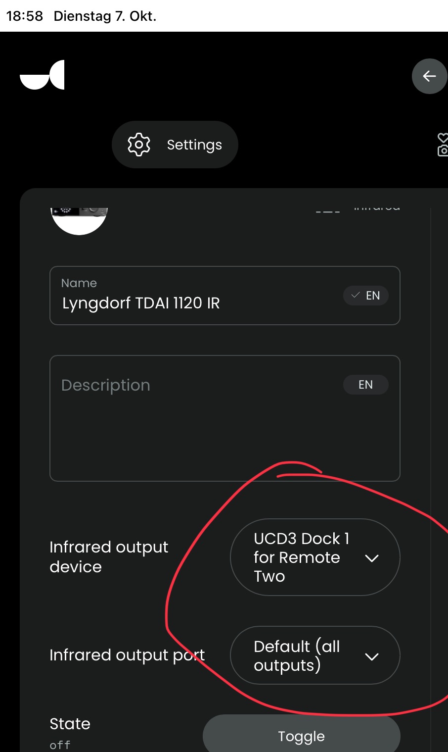

Nur um nochmal sicherzugehen. In der IR-Entität müssen die richtigen Outputs definiert werden:

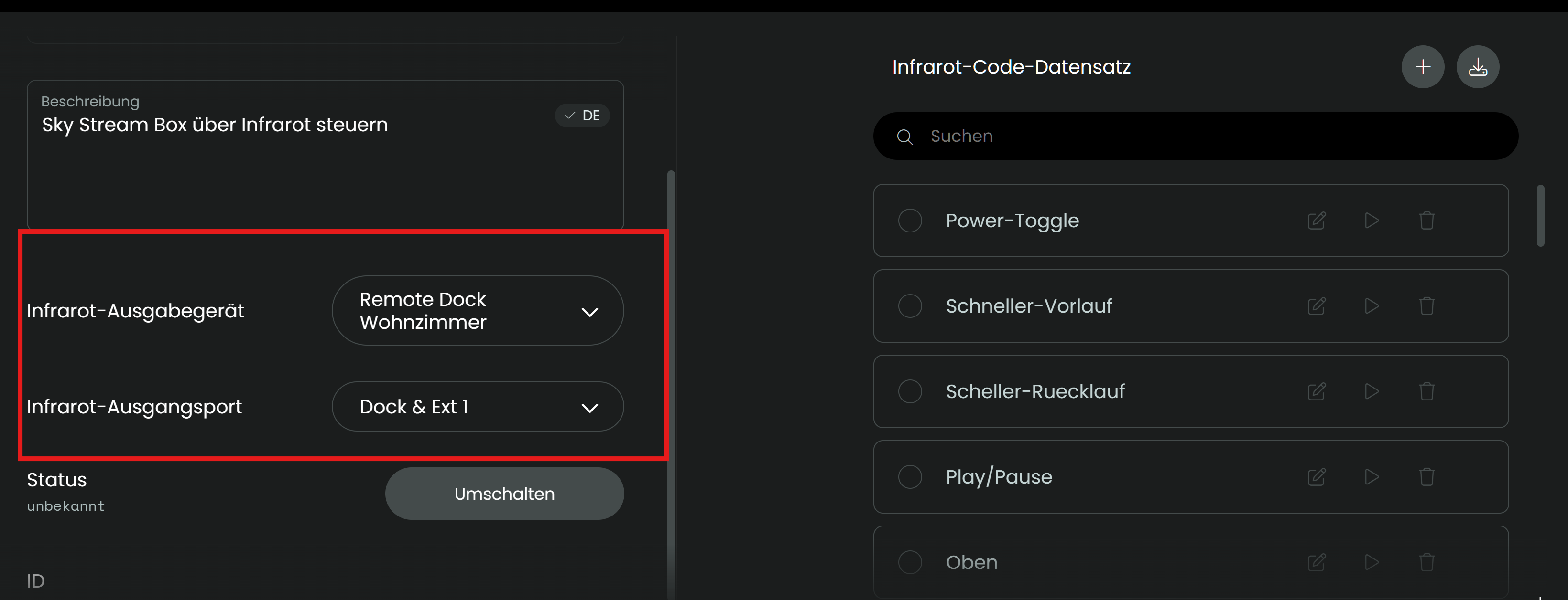

Im Moment sieht das so aus
Im Infrarot Datensatz kann ich das aber auch noch einmal, für jeden Code definieren. Was hat da dann den Vorrang?
Das Output-Gerät im einzelnen Datensatz ist nur zum Testen des Codes relevant. Für die tatsächliche Bedienung ist die Einstellung aus Deinem Screenshot maßgeblich.
Dem Screenshot entnehme ich, dass der Blaster in Port 1 steckt?
genau, Port 2 ist (noch) frei.
