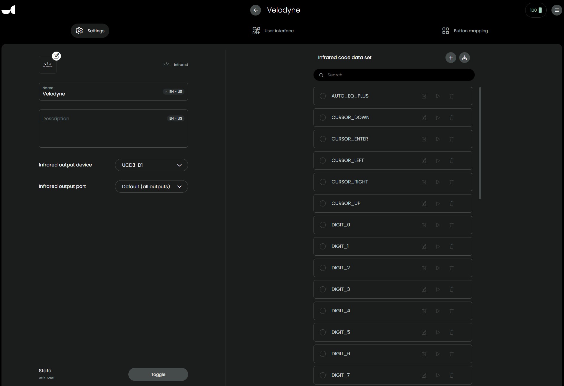

For the Velodyne, I also attempted to import the converted GlobalCache dataset for my model. The buttons were added successfully, but the sub still doesn’t respond. See the added picture.
Was anyone able to control the Marantz Blu-ray player UD5007 or an older Velodyne sub?

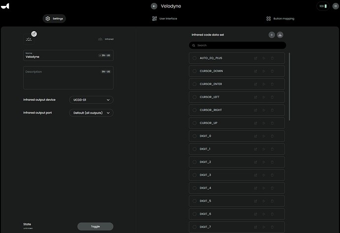

Velodyne Subwoofer DD10+:
Similar to the RC006UD issue above, the dock produced an error UNKNOWN when trying to learn the IR codes. I again used the universal codes from Global Caché, converted them, and verified they work.
key,"format","code"
AUTO_EQ_PLUS,"PRONTO","0000 006D 0009 0009 0008 0027 0008 0046 0008 001D 0008 006A 0008 0046 0008 001D 0008 0037 0008 0022 0008 0BBA 0008 0027 0008 001D 0008 001D 0008 006A 0008 0046 0008 0046 0008 0037 0008 0022 0008 0BBA"
CURSOR_DOWN,"PRONTO","0000 006D 0009 0009 0008 0027 0008 005B 0008 001D 0008 006A 0008 0046 0008 001D 0008 0027 0008 001D 0008 0BBA 0008 0027 0008 0032 0008 001D 0008 006A 0008 0046 0008 0046 0008 0027 0008 001D 0008 0BBA"
CURSOR_ENTER,"PRONTO","0000 006D 0009 0009 0008 0027 0008 0041 0008 001D 0008 006A 0008 0046 0008 001D 0008 0027 0008 0037 0008 0BBA 0008 0027 0008 006A 0008 001D 0008 006A 0008 0046 0008 0046 0008 0027 0008 0037 0008 0BBA"
CURSOR_LEFT,"PRONTO","0000 006D 0009 0009 0008 0027 0008 004B 0008 001D 0008 006A 0008 0046 0008 001D 0008 0027 0008 002C 0008 0BBA 0008 0027 0008 0022 0008 001D 0008 006A 0008 0046 0008 0046 0008 0027 0008 002C 0008 0BBA"
CURSOR_RIGHT,"PRONTO","0000 006D 0009 0009 0008 0027 0008 0046 0008 001D 0008 006A 0008 0046 0008 001D 0008 0027 0008 0032 0008 0BBA 0008 0027 0008 001D 0008 001D 0008 006A 0008 0046 0008 0046 0008 0027 0008 0032 0008 0BBA"
CURSOR_UP,"PRONTO","0000 006C 0009 0009 0007 0028 0007 0057 0007 001D 0007 006C 0007 0047 0007 001D 0007 0028 0007 0028 0007 0C08 0007 0028 0007 0028 0007 001D 0007 006C 0007 0047 0007 0047 0007 0028 0007 0028 0007 0C08"
DIGIT_0,"PRONTO","0000 006D 0009 0009 0008 0027 0008 003C 0008 001D 0008 006A 0008 0046 0008 001D 0008 0037 0008 002C 0008 0BBA 0008 0027 0008 0065 0008 001D 0008 006A 0008 0046 0008 0046 0008 0037 0008 002C 0008 0BBA"
DIGIT_1,"PRONTO","0000 006D 0009 0009 0008 0027 0008 0060 0008 001D 0008 006A 0008 0046 0008 001D 0008 001D 0008 0022 0008 0BBA 0008 0027 0008 0037 0008 001D 0008 006A 0008 0046 0008 0046 0008 001D 0008 0022 0008 0BBA"
DIGIT_2,"PRONTO","0000 006D 0009 0009 0008 0027 0008 005B 0008 001D 0008 006A 0008 0046 0008 001D 0008 001D 0008 0027 0008 0BBA 0008 0027 0008 0032 0008 001D 0008 006A 0008 0046 0008 0046 0008 001D 0008 0027 0008 0BBA"
DIGIT_3,"PRONTO","0000 006D 0009 0009 0008 0027 0008 0056 0008 001D 0008 006A 0008 0046 0008 001D 0008 001D 0008 002C 0008 0BBA 0008 0027 0008 002C 0008 001D 0008 006A 0008 0046 0008 0046 0008 001D 0008 002C 0008 0BBA"
DIGIT_4,"PRONTO","0000 006D 0009 0009 0008 0027 0008 0051 0008 001D 0008 006A 0008 0046 0008 001D 0008 001D 0008 0032 0008 0BBA 0008 0027 0008 0027 0008 001D 0008 006A 0008 0046 0008 0046 0008 001D 0008 0032 0008 0BBA"
DIGIT_5,"PRONTO","0000 006D 0009 0009 0008 0027 0008 004B 0008 001D 0008 006A 0008 0046 0008 001D 0008 001D 0008 0037 0008 0BBA 0008 0027 0008 0022 0008 001D 0008 006A 0008 0046 0008 0046 0008 001D 0008 0037 0008 0BBA"
DIGIT_6,"PRONTO","0000 006D 0009 0009 0008 0027 0008 006A 0008 001D 0008 006A 0008 0046 0008 001D 0008 003C 0008 004B 0008 0BBA 0008 0027 0008 0041 0008 001D 0008 006A 0008 0046 0008 0046 0008 003C 0008 004B 0008 0BBA"
DIGIT_7,"PRONTO","0000 006D 0009 0009 0008 0027 0008 004B 0008 001D 0008 006A 0008 0046 0008 001D 0008 0037 0008 001D 0008 0BBA 0008 0027 0008 0022 0008 001D 0008 006A 0008 0046 0008 0046 0008 0037 0008 001D 0008 0BBA"
DIGIT_8,"PRONTO","0000 006D 0009 0009 0008 0027 0008 0041 0008 001D 0008 006A 0008 0046 0008 001D 0008 0037 0008 0027 0008 0BBA 0008 0027 0008 006A 0008 001D 0008 006A 0008 0046 0008 0046 0008 0037 0008 0027 0008 0BBA"
DIGIT_9,"PRONTO","0000 006D 0009 0009 0008 0027 0008 0037 0008 001D 0008 006A 0008 0046 0008 001D 0008 0037 0008 0032 0008 0BBA 0008 0027 0008 0060 0008 001D 0008 006A 0008 0046 0008 0046 0008 0037 0008 0032 0008 0BBA"
DIGIT_SEPARATOR,"PRONTO","0000 006D 0009 0009 0008 0027 0008 0046 0008 001D 0008 006A 0008 0046 0008 001D 0008 0037 0008 0022 0008 0BBA 0008 0027 0008 001D 0008 001D 0008 006A 0008 0046 0008 0046 0008 0037 0008 0022 0008 0BBA"
EXIT,"PRONTO","0000 006D 0009 0009 0008 0027 0008 0032 0008 001D 0008 006A 0008 0046 0008 001D 0008 0027 0008 0046 0008 0BBA 0008 0027 0008 005B 0008 001D 0008 006A 0008 0046 0008 0046 0008 0027 0008 0046 0008 0BBA"
LIGHT,"PRONTO","0000 006D 0009 0009 0008 0027 0008 0027 0008 001D 0008 006A 0008 0046 0008 001D 0008 001D 0008 005B 0008 0BBA 0008 0027 0008 0051 0008 001D 0008 006A 0008 0046 0008 0046 0008 001D 0008 005B 0008 0BBA"
LIGHT_OFF,"PRONTO","0000 006D 0009 0009 0008 0027 0008 0046 0008 001D 0008 006A 0008 0046 0008 001D 0008 003C 0008 001D 0008 0BBA 0008 0027 0008 001D 0008 001D 0008 006A 0008 0046 0008 0046 0008 003C 0008 001D 0008 0BBA"
LIGHT_ON,"PRONTO","0000 006D 0009 0009 0008 0027 0008 0056 0008 001D 0008 006A 0008 0046 0008 001D 0008 0037 0008 0065 0008 0BBA 0008 0027 0008 002C 0008 001D 0008 006A 0008 0046 0008 0046 0008 0037 0008 0065 0008 0BBA"
MENU_MAIN,"PRONTO","0000 006D 0009 0009 0008 0027 0008 005B 0008 001D 0008 006A 0008 0046 0008 001D 0008 0027 0008 001D 0008 0BBA 0008 0027 0008 0032 0008 001D 0008 006A 0008 0046 0008 0046 0008 0027 0008 001D 0008 0BBA"
MODE_NIGHT,"PRONTO","0000 006D 0009 0009 0008 0027 0008 002C 0008 001D 0008 006A 0008 0046 0008 001D 0008 0037 0008 003C 0008 0BBA 0008 0027 0008 0056 0008 001D 0008 006A 0008 0046 0008 0046 0008 0037 0008 003C 0008 0BBA"
MODE_NIGHT_OFF,"PRONTO","0000 006D 0009 0009 0008 0027 0008 0051 0008 001D 0008 006A 0008 0046 0008 001D 0008 0037 0008 006A 0008 0BBA 0008 0027 0008 0027 0008 001D 0008 006A 0008 0046 0008 0046 0008 0037 0008 006A 0008 0BBA"
MODE_NIGHT_ON,"PRONTO","0000 006D 0009 0009 0008 0027 0008 005B 0008 001D 0008 006A 0008 0046 0008 001D 0008 0037 0008 0060 0008 0BBA 0008 0027 0008 0032 0008 001D 0008 006A 0008 0046 0008 0046 0008 0037 0008 0060 0008 0BBA"
MUTE_OFF,"PRONTO","0000 006D 0009 0009 0008 0027 0008 0037 0008 001D 0008 006A 0008 0046 0008 001D 0008 003C 0008 002C 0008 0BBA 0008 0027 0008 0060 0008 001D 0008 006A 0008 0046 0008 0046 0008 003C 0008 002C 0008 0BBA"
MUTE_ON,"PRONTO","0000 006D 0009 0009 0008 0027 0008 0041 0008 001D 0008 006A 0008 0046 0008 001D 0008 003C 0008 0022 0008 0BBA 0008 0027 0008 006A 0008 001D 0008 006A 0008 0046 0008 0046 0008 003C 0008 0022 0008 0BBA"
MUTE_TOGGLE,"PRONTO","0000 006D 0009 0009 0008 0027 0008 0032 0008 001D 0008 006A 0008 0046 0008 001D 0008 0037 0008 0037 0008 0BBA 0008 0027 0008 005B 0008 001D 0008 006A 0008 0046 0008 0046 0008 0037 0008 0037 0008 0BBA"
POWER_OFF,"PRONTO","0000 006D 0009 0009 0008 0027 0008 0032 0008 001D 0008 006A 0008 0046 0008 001D 0008 003C 0008 0032 0008 0BBA 0008 0027 0008 005B 0008 001D 0008 006A 0008 0046 0008 0046 0008 003C 0008 0032 0008 0BBA"
POWER_ON,"PRONTO","0000 006D 0009 0009 0008 0027 0008 003C 0008 001D 0008 006A 0008 0046 0008 001D 0008 003C 0008 0027 0008 0BBA 0008 0027 0008 0065 0008 001D 0008 006A 0008 0046 0008 0046 0008 003C 0008 0027 0008 0BBA"
POWER_TOGGLE,"PRONTO","0000 006D 0009 0009 0008 0027 0008 006A 0008 001D 0008 006A 0008 0046 0008 001D 0008 001D 0008 006A 0008 0BBA 0008 0027 0008 0041 0008 001D 0008 006A 0008 0046 0008 0046 0008 001D 0008 006A 0008 0BBA"
PRESET_1_ACTION_ADVENTURE,"PRONTO","0000 006D 0009 0009 0008 0027 0008 0027 0008 001D 0008 006A 0008 0046 0008 001D 0008 0037 0008 0041 0008 0BBA 0008 0027 0008 0051 0008 001D 0008 006A 0008 0046 0008 0046 0008 0037 0008 0041 0008 0BBA"
PRESET_2_MOVIES,"PRONTO","0000 006D 0009 0009 0008 0027 0008 0060 0008 001D 0008 006A 0008 0046 0008 001D 0008 0022 0008 001D 0008 0BBA 0008 0027 0008 0037 0008 001D 0008 006A 0008 0046 0008 0046 0008 0022 0008 001D 0008 0BBA"
PRESET_3_POP_ROCK,"PRONTO","0000 006D 0009 0009 0008 0027 0008 0065 0008 001D 0008 006A 0008 0046 0008 001D 0008 0037 0008 0056 0008 0BBA 0008 0027 0008 003C 0008 001D 0008 006A 0008 0046 0008 0046 0008 0037 0008 0056 0008 0BBA"
PRESET_4_JAZZ_CLASSICAL,"PRONTO","0000 006D 0009 0009 0008 0027 0008 0022 0008 001D 0008 006A 0008 0046 0008 001D 0008 0037 0008 0046 0008 0BBA 0008 0027 0008 004B 0008 001D 0008 006A 0008 0046 0008 0046 0008 0037 0008 0046 0008 0BBA"
PRESET_5_CUSTOM,"PRONTO","0000 006D 0009 0009 0008 0027 0008 005B 0008 001D 0008 006A 0008 0046 0008 001D 0008 0022 0008 0022 0008 0BBA 0008 0027 0008 0032 0008 001D 0008 006A 0008 0046 0008 0046 0008 0022 0008 0022 0008 0BBA"
PRESET_6_EQ_DEFEAT,"PRONTO","0000 006D 0009 0009 0008 0027 0008 0060 0008 001D 0008 006A 0008 0046 0008 001D 0008 0037 0008 005B 0008 0BBA 0008 0027 0008 0037 0008 001D 0008 006A 0008 0046 0008 0046 0008 0037 0008 005B 0008 0BBA"
RESET,"PRONTO","0000 006D 0009 0009 0008 0027 0008 003C 0008 001D 0008 006A 0008 0046 0008 001D 0008 0027 0008 003C 0008 0BBA 0008 0027 0008 0065 0008 001D 0008 006A 0008 0046 0008 0046 0008 0027 0008 003C 0008 0BBA"
SET_+,"PRONTO","0000 006D 0009 0009 0008 0027 0008 0032 0008 001D 0008 006A 0008 0046 0008 001D 0008 001D 0008 0051 0008 0BBA 0008 0027 0008 005B 0008 001D 0008 006A 0008 0046 0008 0046 0008 001D 0008 0051 0008 0BBA"
SET_-,"PRONTO","0000 006D 0009 0009 0008 0027 0008 002C 0008 001D 0008 006A 0008 0046 0008 001D 0008 001D 0008 0056 0008 0BBA 0008 0027 0008 0056 0008 001D 0008 006A 0008 0046 0008 0046 0008 001D 0008 0056 0008 0BBA"
TEST,"PRONTO","0000 006D 0009 0009 0008 0027 0008 0037 0008 001D 0008 006A 0008 0046 0008 001D 0008 0027 0008 0041 0008 0BBA 0008 0027 0008 0060 0008 001D 0008 006A 0008 0046 0008 0046 0008 0027 0008 0041 0008 0BBA"
VOLUME_DOWN,"PRONTO","0000 006D 0009 0009 0008 0027 0008 001D 0008 001D 0008 006A 0008 0046 0008 001D 0008 001D 0008 0065 0008 0BBA 0008 0027 0008 0046 0008 001D 0008 006A 0008 0046 0008 0046 0008 001D 0008 0065 0008 0BBA"
VOLUME_UP,"PRONTO","0000 006D 0009 0009 0008 0027 0008 0022 0008 001D 0008 006A 0008 0046 0008 001D 0008 001D 0008 0060 0008 0BBA 0008 0027 0008 004B 0008 001D 0008 006A 0008 0046 0008 0046 0008 001D 0008 0060 0008 0BBA"
