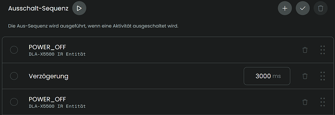

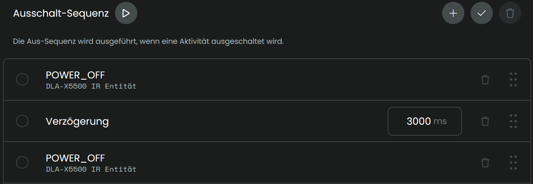

erster POWER_OFF
Verzögerung (siehe unten)
zweiter POWER_OFF
Wie lang die Verzögerugn sein muss, musst Du selbst rausfinden.
Wenn das so noch immer nicht klappt, ist die Verzögerungs-Zeit zu gering.
Schön.
Nur scheinen die 3 Sekunden wohl nicht zu reichen.
Miss doch mal die Zeit, wenn Du mit der Original-FB abschaltest.
also bei mir reichen die 3 Sekunden. haber allerdings einen JVC DLA-X5500

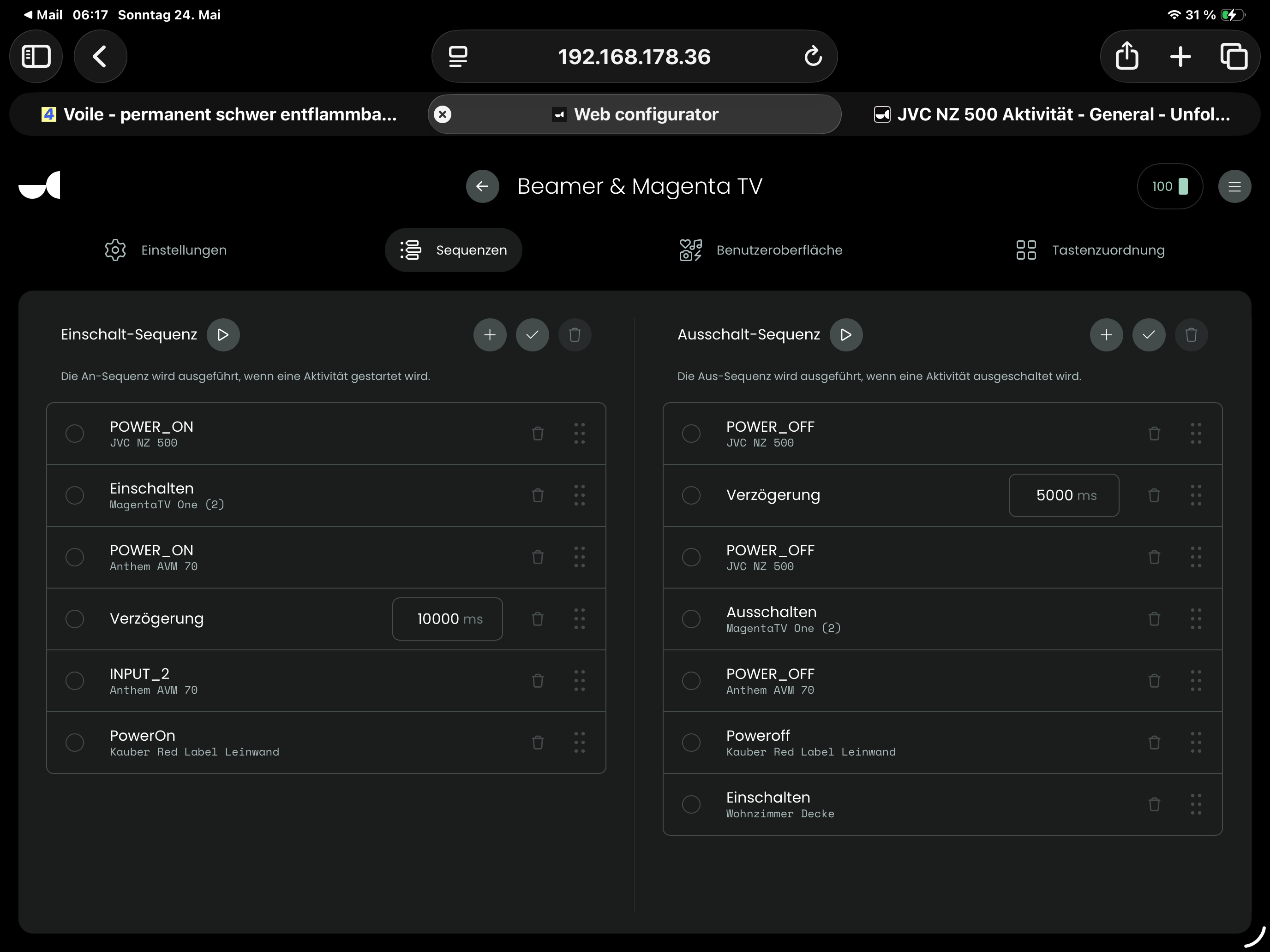

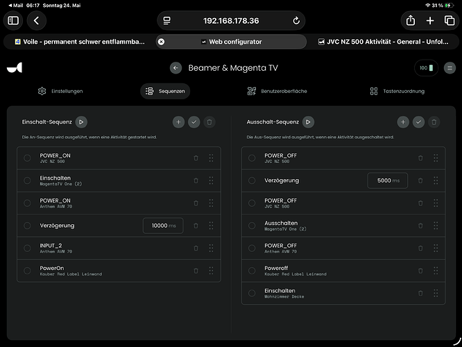

Das ist bei mir die IR Entität,hier passt der 2. Power Off nicht.
Das sind allerdings die IR Befehle des x5900. Da soweit alles funktioniert hat,was die Tasten betraf,habe ich diese nicht auf den NZ 500 umgestellt. :man_shrugging:

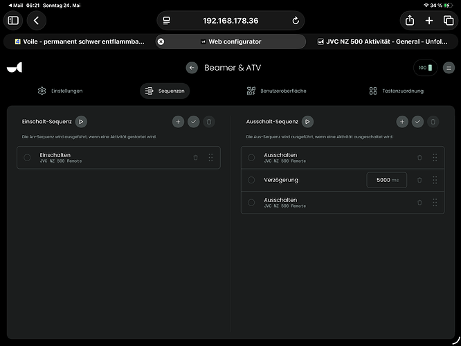

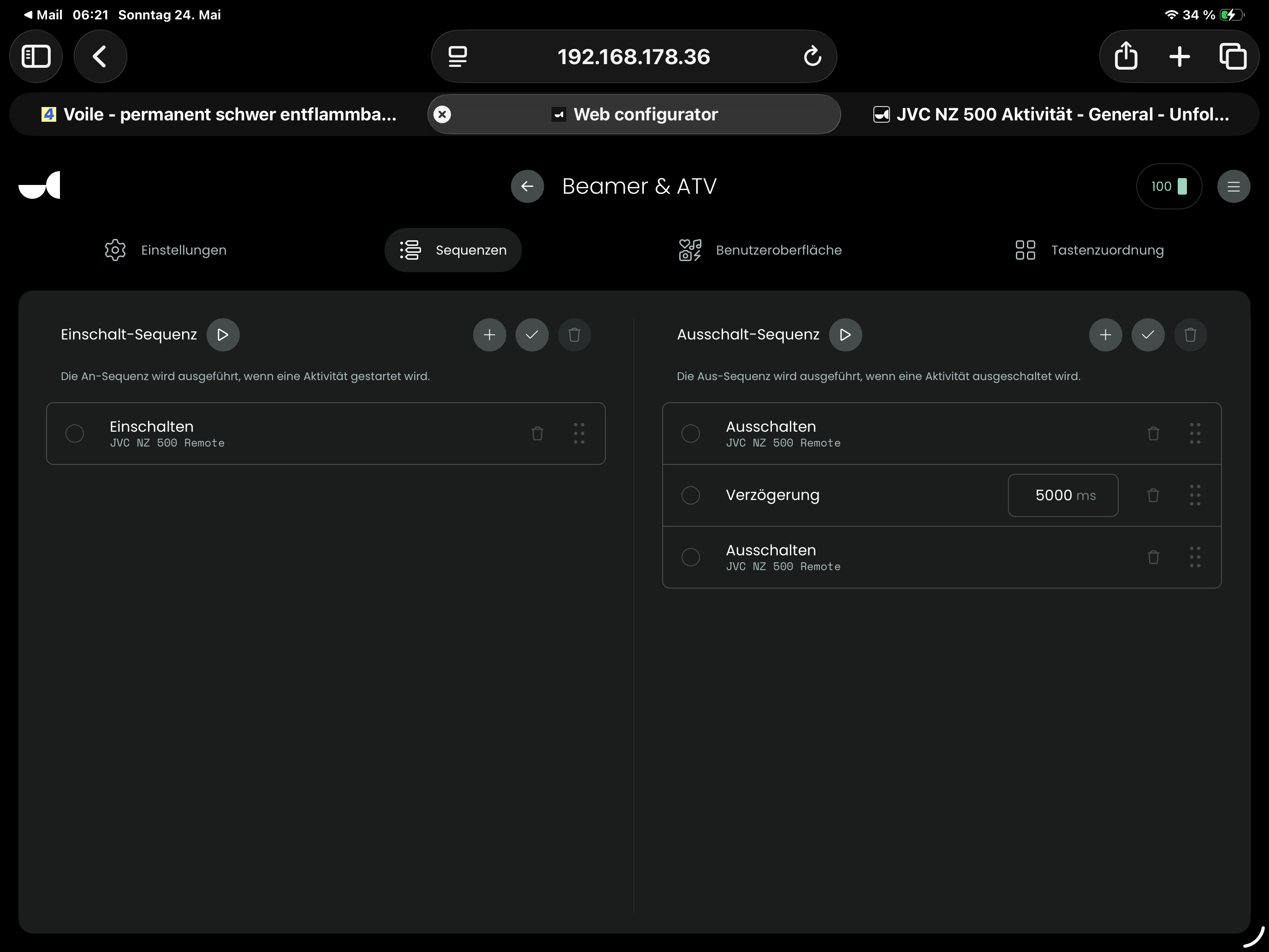

Hier ist der NZ 500 per IP eingebunden,und das geht ohne Probleme. Nur kommt hier der
Bildschirm nicht,das man den Standby erneut drücken soll. Erster Power Off,Bild wird blau,2. Power Off und er geht aus. Beim x5900 kam immer der Hinweis Bildschirm,zwecks ausschalten.

Per IP geht er auch einfach aus, blaues Bild,und danach klickt es. Aus.
Evtl könnte ich den Standby Befehl,erneut anlernen.
