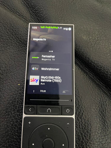

I installed the entity for Android TV on my remote 3.
It actually works very well. However, the TV now gets a signal from the Android entity of my Remote 3, which means that it confirms the program again and again. To explain how to switch to another channel. I don’t know how else to explain it. Example: the station place is on four, then it simply confirms it again after a few minutes. This happens at intervals of three to four minutes. Do you have a solution to my problem?

Die Remote 3 sendet einfach ein Signal, ohne dass ich Sie bediene. Sie schaltet dann einfach auf ein anderen Programm oder bestätigt das Programm was ich gerade schaue.

Mann muss es sich so vorstellen. Das Bild ist kurz schwarz und dann wieder da.

Update: ich glaube ich habe den Fehler gefunden. Die Remote geht nach ein paar Sekunden in den Standby. In der Zeit hat sie wohl kein WLAN. Wenn sie wieder online ist, dann schaltet sie das Programm einfach um, oder bestätigt es einfach wie auf den Bildern zu sehen.
