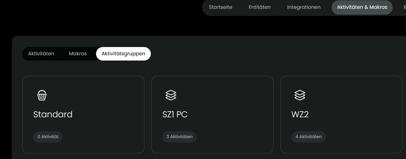

Wie erzeugst du eine neue Gruppe?
Außer der Standard Gruppe,geht nichts bei mir.

Wenn ich eine neue Gruppe erstellen möchte,habe ich zwar einen Raum,bekomme aber keine Geräte rein.:flushed_face:
Was mache ich falsch?

In den Einstellungen der Aktivitäten musst du die entsprechende Gruppe auswählen.
