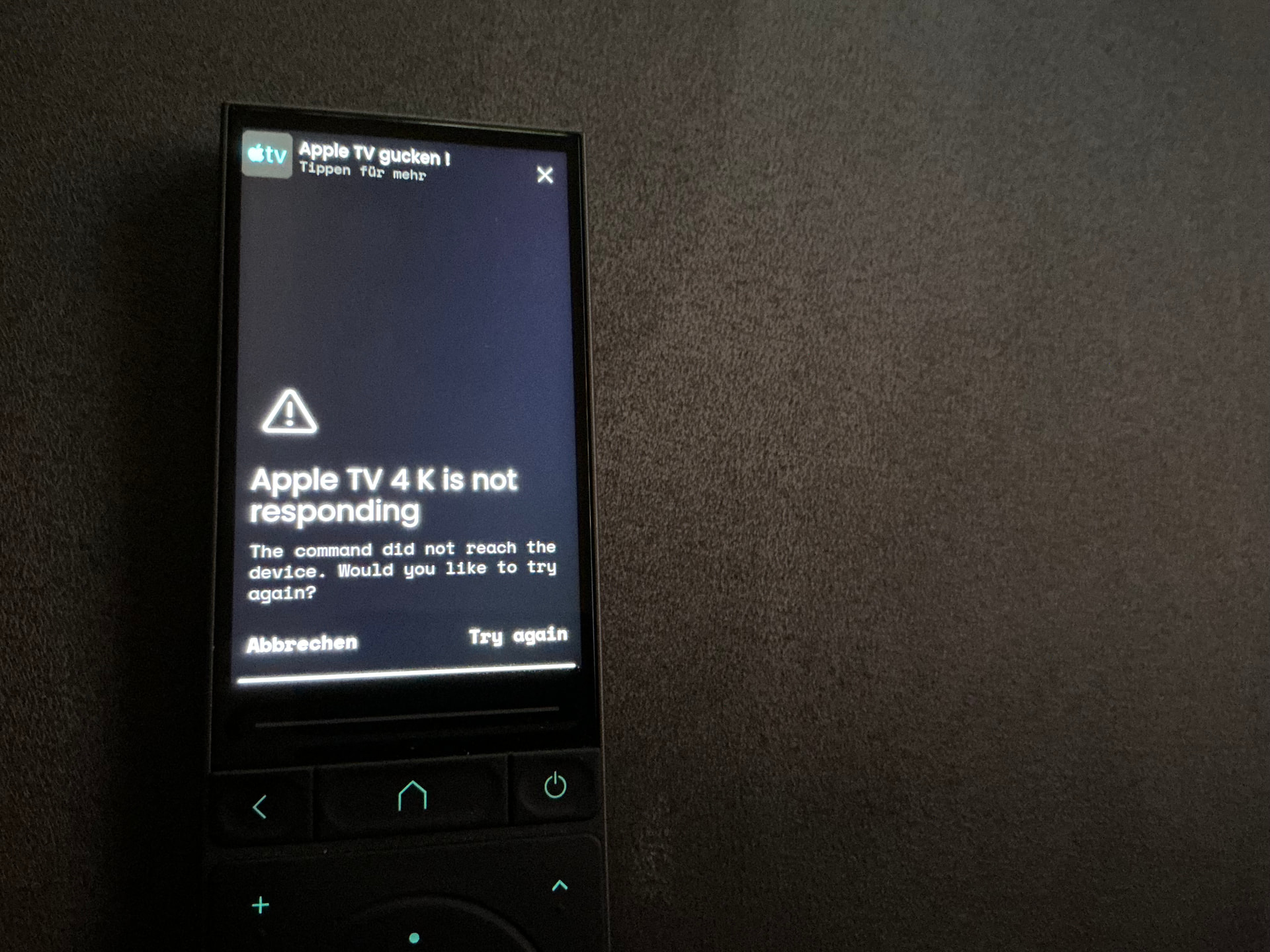

Ich habe es erneut versucht,es geht nicht.
Immer wieder Fehlermeldung.

I tried again, it doesn’t work.
Error message again and again.

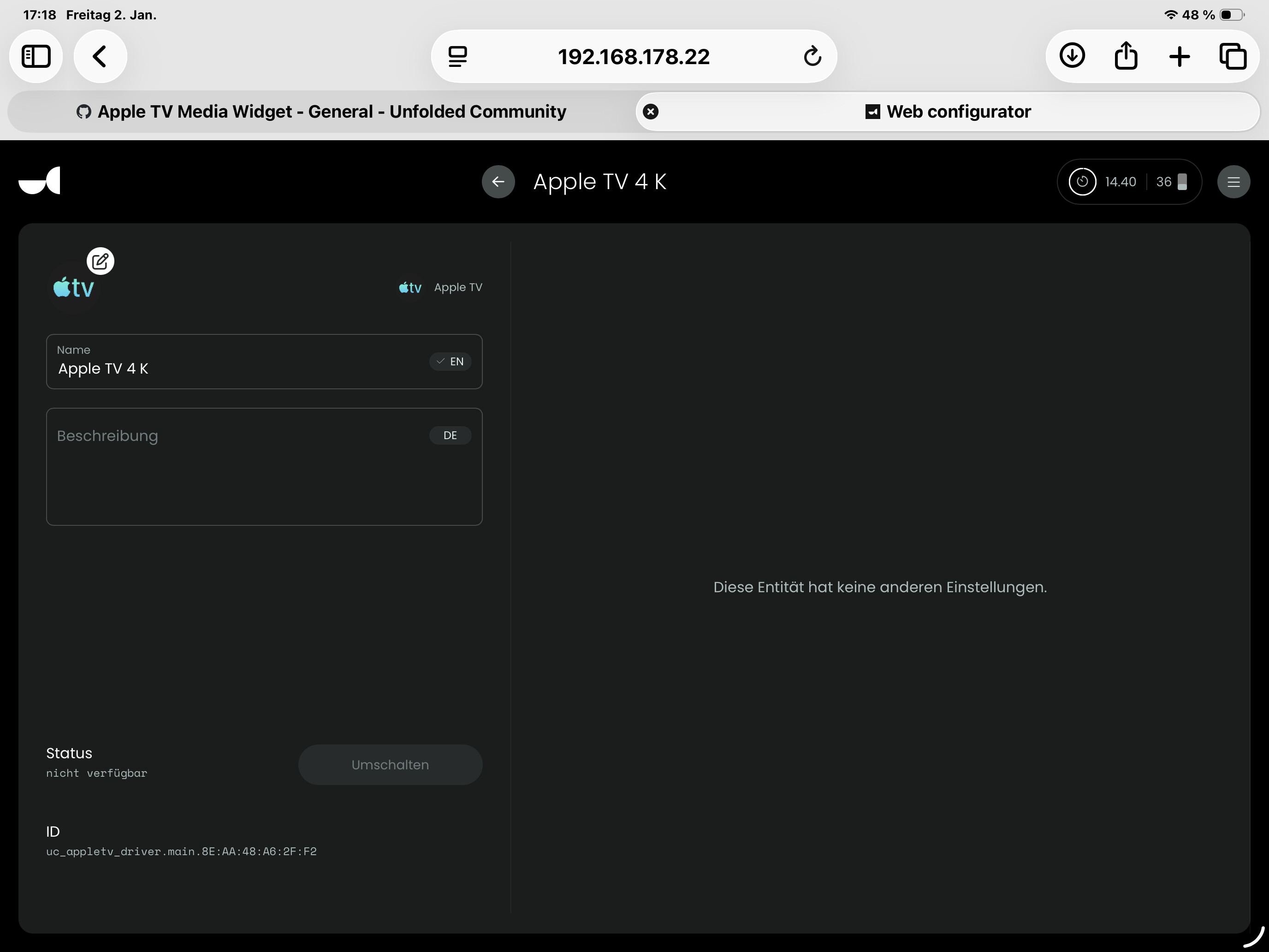

I'm currently unable to download VO 20.1.
It's showing me an error. I deleted the old integration and tried to install the new one!
You cannot update Apple TV integration you must wait until a new firm is released.

The new version for Apple TV is now available.
v.0.20.1
Unfortunately, I can't download it.
Is it working for anyone else?
Apple TV is a fixed part of the firmware so update only with new firmware.

Du hattest die Frage schon vor 2 Wochen gestellt.selbst wenn du sie runterladen kannst wird sie sich nicht auf die Fernbedienung hochladen lassen weil sie ein fester Teil der firmware ist.
Ich kann nur sagen “Geduld, junger Padawan” bis es neue firmware gibt.
Stimmt,also warten.

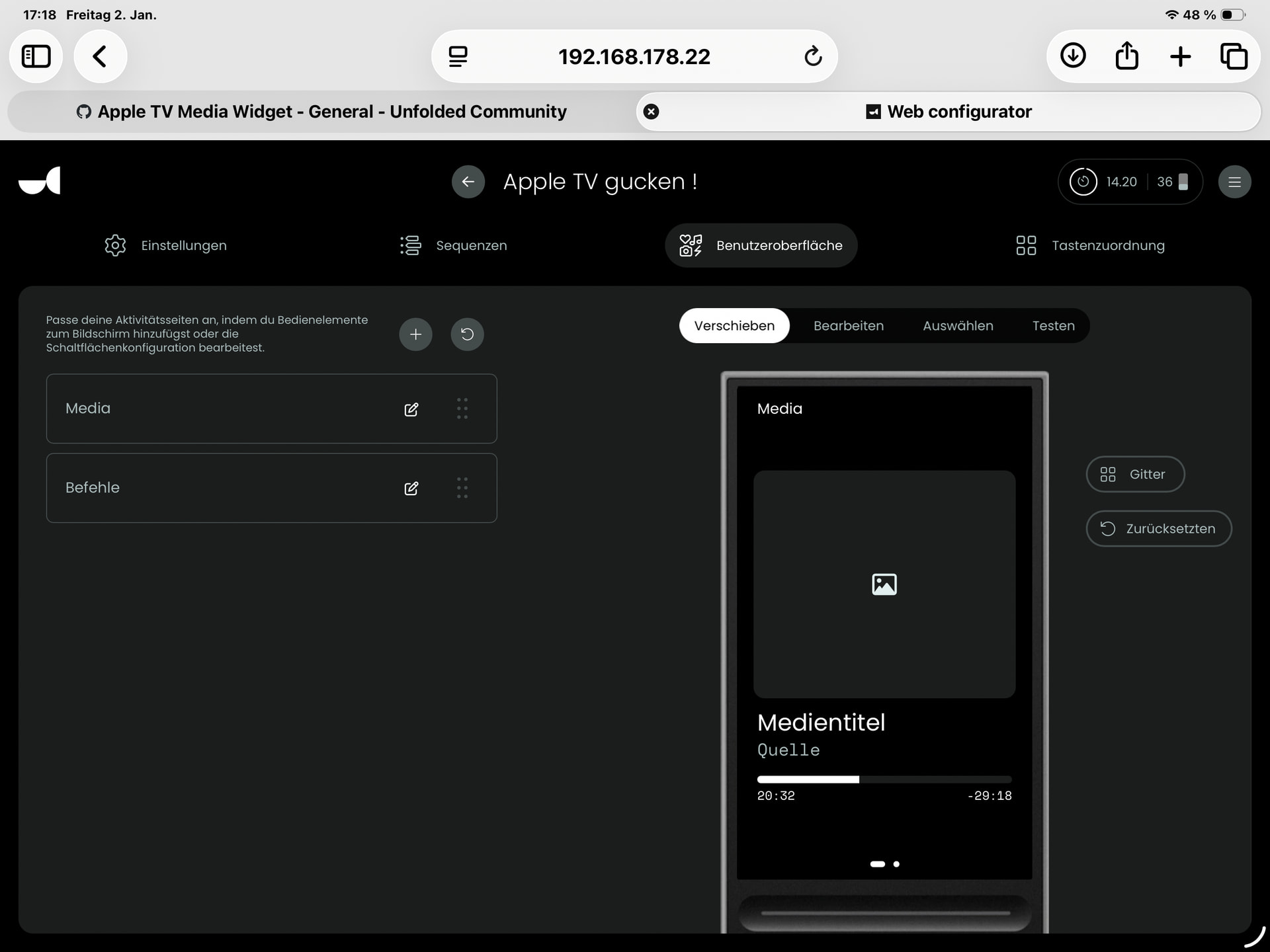

Bei mir geht das Medien Widget,leider immer noch nicht.
Evtl is hier die Beta,vom ATV schuld.
Try to pause and then play again. This made the artwork and media infos appear again. At least on 2.6.12 with my R2.
