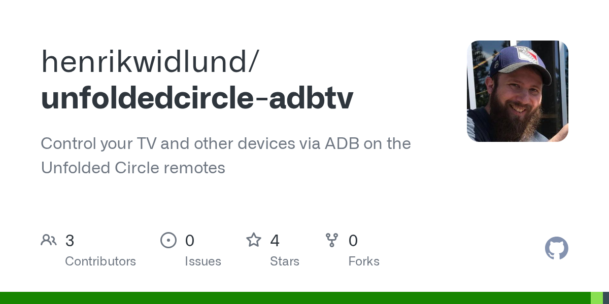

ADBTV integration wenn auf dem Sony Android TV läuft! Ich verwende es schon 2 Monate bei meinem Philips Android TV.

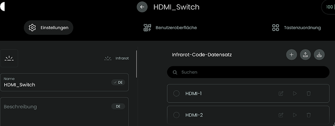

geht auch anders ,hab bei Ednitäten ein prg angelegt mit HDMI_switch darin sind infrarot daten sätze von hdmi 1 -4 wenn ich nun um schalten möchte auf einen anderen port im Tv generiere ich ein marcro für den jeweiligen port bei mir gehts
ob das aber bei andern adroid tv geht kann ich nicht sagen
ADB geht über IP braucht keinen Dock.

Which version are you using. There is a Philips option and then HDMI 1..4 are working for me. Other option is INP:1..15 and for me INP:5..8 switch to HDMI 1..4. if nothing works a closer look with ADB ist needed.
Oh shit, its mu other tv which os a newer model 8508 how do you send those?
i giess with send vommand but what do you fill in in the field itself?
Obv i selected Philips in setup an rest of commands work
Triep INP:1 until 15 but keep getting and input called unknown
Did you try HDMI 1..4 before? On discord another Philips user found that there is also another command for inputs. I wrote to the other if he can added.
Try latest version:
Yes is was talking on discord, the new version with philips alternative worked for me :blush:
